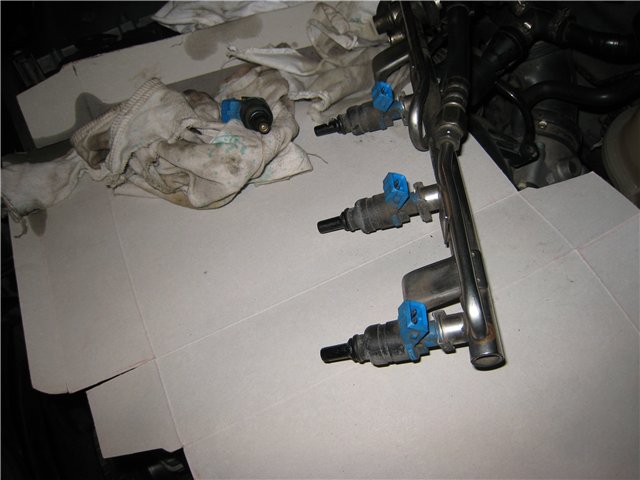

    Цитата Сообщение от Viha Посмотреть сообщение
    как это делается с форсунками?

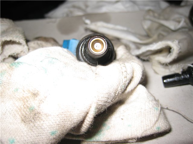

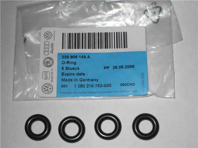

    Откручивается топливная рампа (2 винта), далее выдергивается вместе с форсами. Отключаются разъемы. Желательно запастись кольцами на замену. Форсунка снимается с гнезда несложным креплением. Переставляешь форсунку с одного места на другое.
    Отверстия внутри не прочищать, только снаружи мягкой тканью!

    pavel1 Спасибо! Класс! А то я думал, что уже никто ничего не подскажет. За фото отдельное спасибо!!! В выходные буду заниматься, а до этого времени куплю кольца на замену.
