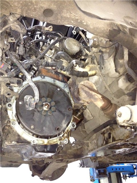

    Навещал сегодня своего больного Пасика...
    Висит на подъемнике весь разобранный

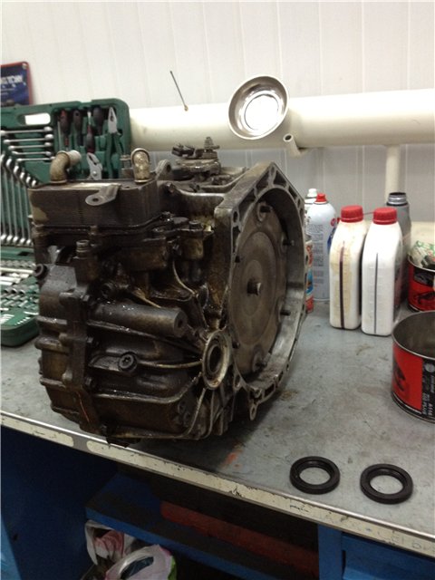

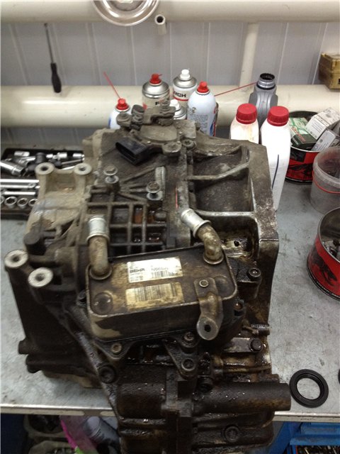

    Отвезли сегодня коробку к доктору по коробкам...
    Заключение не из приятных... Сорвало Втулку или Фтулку как правильно хз
    С ним же полетел сальник.
    И масляный насос тоже под замену... Решили пока поменять насос. Все сделать и поставить на место. И надеяться что внутри коробки ничего не прогорело.... Если прогорело то будет дергать и коробка будет дурачится... Тогда ценник и работа будет другая.. Коробка пойдет на капиталку...
    Завтра обещали уже найти насос и заменить его.... Так что скорей всего завтра уже буду вечером на машине....
    Если есть у кого варианты найти Б\у насос буду признателен... + нужно будет масло в коробку литра 3-4 может меньше.. так как не все вытекло...
    Пока как то так...

    Если коробку сделаешь - то и нет смысла продавать, больше ломаться особо нечему. Я вот тоже коробку не совсем здоровую взял - не знал особенностей аисинов на тот момент. На диагностике ничего не выявили. Потом уж оказалось что у них 2 из 3 к 80-90 ткм начинают чудить, и, если знать, это легко увидеть. Вот год уже с этим умирающим гидромодулем отъездил, но ближе к теплу, к маю думаю поменять его (60 рублей).

    PITMAN, вот теперь надо надеяться, что пока ты с ударами пытался ехать ничего не свернуло и не погорело.
    Я тоже так думаю... Одна надежда чтоб все остальное было цело.....
    В принципе рассказал мастеру все как было... Он сказал что врят ли конечно могло погореть. Даже если бы я газовал без масла. Но как вариант могло... Покажет только вскрытие..
    Lexus GS-300 2002г. Lowred.
  12. #32
    07.07.2007
    9,060
    Получено: 197
    Отправлено: 48
    Мастер какой-то хреновый. Я не хочу тебя пугать и надеюсь, что всё обойдётся, но если без масла газовать, то напрочь сотрутся фрики, засрёт плиту и втулки на пакетах могут посинеть и сам пакет лопнуть. Ну короче ужасов могу тебе много рассказать, лучше не стоит.

    PITMAN, между коробкой и двигателем должны быть направляющие втулки (чтоб коробка точно центрировалась относительно двигателя). Посмотри, чтоб все направляющие втулки были. Может кто знает, где должны стоять и сколько втулок должно быть?
