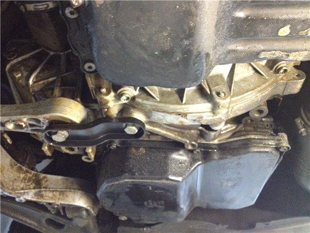

    Жаль... Ну я тебе по телефону сразу сказал, что на насос похоже, хотя это же айзин галимый... может там и не как в зф симптомы...

    Этот сальник мы поменяли последний раз.... Он сухой...

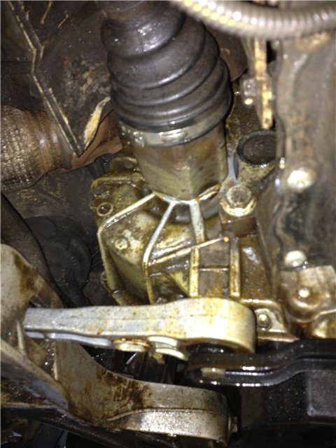

    Все вычистили и стали доливать масло

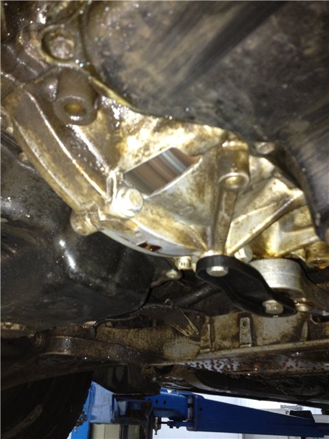

    Подняли машину на подъемнике. И вот что мы видим...
    Капает достаточно хорошо....
    Итог.. Сняли коробку. Завтра повезем коробочнику. Он будет смотреть... Надеемся что обойдется сальником... Ну или масляный насос...
