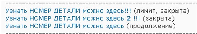

    Цитата Сообщение от Aalleexxhome Посмотреть сообщение
    Конкретно по ссылке на этой странице нэту, а всю тему просто не осилю читать...
    Эта тема самая ходовая на сайте, ты ещё не листал две предыдущие? https://passatworld.ru/showthread.php?t=132491
