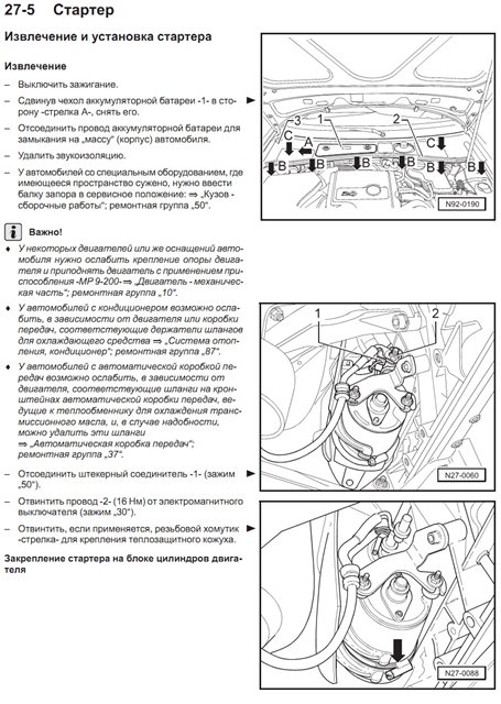

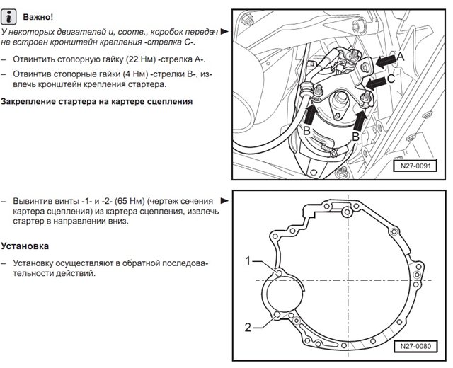

    Подскажите, как снять стартер ФВ Пассат Б5+ (2002) 2,8 передний, желательно с фото или что нить типа того, заранее СПАСИБО!

    По науке так:
    SUPERB I 2,8 V6 AMX \ МКПП DVZ \ 2002 \ Elegance \ 190 000 км
