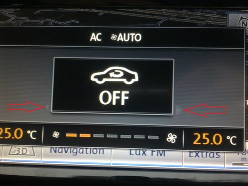

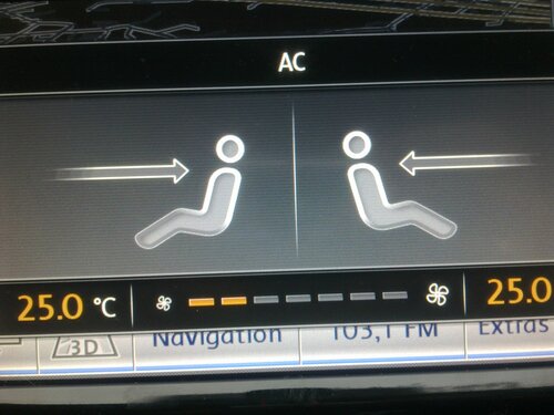

    У мну 3 крутилки. А с 2-мя крутилками бывають разве?
    вроде с 10-го модельного года ставили вот такой климат:

    Климат 10-го года мне не айс, а вот баранка на фоте прикольная...
  10. #70

    кому как... зато он на РНС отображается
    Упс...этим и не нравился- что нет индикации. Оказывается есть......и покруче В6...
    Так на В6 они тоже ставились.
    Многие сами колхозят.
