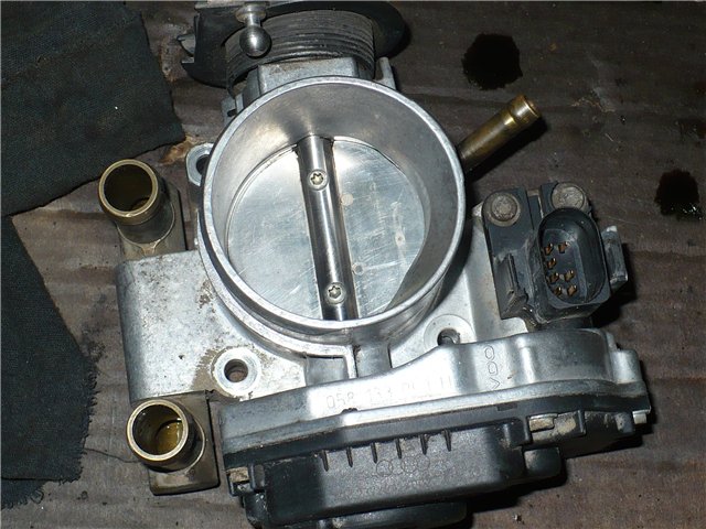

    Ребят, а кто-нибудь востанавливал дроссель?
    Мой дроссель на прогретом моторе не имеет связи с эбу. Захожу я в 60, а там тишина. Даю газу до отсечки - показывает 54% нагрузка. Акпп пинается, расход бензина -23 литра!
    Touareg Аватар для Sizzlean
    02.12.2008
    Казахстан, 05 регион
    2,336
    Получено: 19
    Отправлено: 38
    2.8?, а лучше машину в подпись
    а почему в 60 группу?
    B5_1.8_ADR_97_был
    R появилась, D буксует
    21.03.2010
    Алма-Ата
    Audi A4 Avant (B5) ADR (motronic 3.2) 01N DFG
    у меня привод тросом поэтому - 60, иначе 98
    Дома я на холодную открыл группу дроссельной заслонки (60) адаптировал. Прогрел мотор до 90 и Ваг перестал видеть 60 группу! Даю газу по отсечки (100%) а вижу нагрузку 54%, на 3500 оборотах - 25% Прозванил проводку от дросселя к ЭБУ - звонится. Потенциометр на вид не стертый, сопротивление растёт плавно, концевик ХХ срабатывает.
    Вот мне интерестно, на хрена дросселю подогрев? Зашунтирую шланги нафих, ради эксперемента Вот нашёл тему о вскрытии ДЗ http://volkswagen.msk.ru/forum/index...0&#entry454789

    [QUOTE=Ivan_G;3829854]Audi A4 Avant (B5) ADR (motronic 3.2) 01N DFG
    Привет! подскажи провода в эбуде хочу тож прозвонить. Я её всю отлизал как кот яйца а она не адаптируеться и ни звука не издаёт!Потенциометр вскрывал всё чисто и на вид дорожки нормальные. Есть две ошибки по дз и они не стираються вот и думаю что связи с ней нет.
    21.03.2010
    Алма-Ата
    [QUOTE=Palыч;3830065]
    снять обе фишки (ДПЗ и ЭБУ) на ЭБУ малая фишка и найти методом тыка-перебора.
