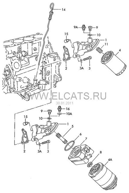

    прокладка маслоохладителя (между блоком и корпусом маслоохладителя, )- наша болячка: трескается и масло гонит, иногда - очень серьезно, должна быть такая:
    Не путай. Это прокладка между маслоохладителем и кронштейном маслофильтра.
    между блоком и кронштейном металлическая прокладка стоит.

    Не путай.
    .Карел., Ну, да, точно... ошибся... короче №6
