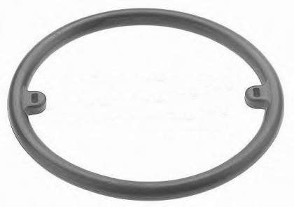

    Где там ещё посиотреть как следует?
    прокладка маслоохладителя (между блоком и корпусом маслоохладителя, )- наша болячка: трескается и масло гонит, иногда - очень серьезно, должна быть такая:
    а бывает такой:
    вместо нее прекрасно подходит уплотнительное кольцо-резинка от маслофильтра

    komsernik, Да спасибо!
    Учту, может и там болячка. Благодарю

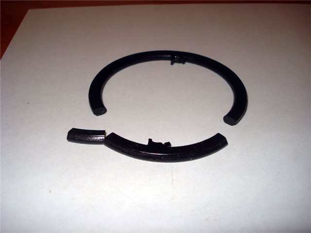

    всем привет!
    вчера отмыл все лавром!
    заодно обнаружил порвавшийся патрубок(гофра) идущий к турбине,под замену.
    проокатившись снял кожух грм и обнаружил выдавленный (на 4мм вперед) сальник выпускного распредвала! пальцем затолкал его обратно, самое интересное что он легко вращается если его пошевелить пальцем, так не должно быть? и плюс сочится со стороны турбы прокладка кк.
    сам сальник и прокладка кк ирлинг меняны 2года назад.
    обьясните пожалуйста что теперь мне нужно заказать, я так понимаю только сальник распредвала-1шт, прокладка кк-1шт. и гофру для турбы? или еще чего? напишите пожалуйста.
    далее по возможности обьясните пожалуйста или ткните ссылкой как менять этот сальник?
    и последний вопросик по турбе: попробал подергать за ось турбинки, если назад-вперед то двигается где то на 3мм, а вверх-вниз на 1мм, потом в патрубке идущий к интеркуллеру масла вылилось одна капелька, а нормально ли то что когда я снял патрубок гофру с турбины то обнаружил там капельку маслица(см.фото) ?
    заранее Спасибо!!!

    фотки
