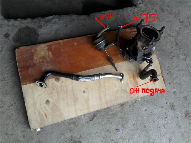

    там КК частями потеет. Ну, а разве из под прокладки КК может столько натечь?
    Ребят всё же жду кто обьяснит где находятся эти трубки турбины? маслоподводящая сверху(она сухая), а вот маслоотводящая где стоит?
    Она идет от турбины внизу к боку картера.

    №9, только с фонарем и снизу, найти сложновато, но можно,
    в натуре - вот она, черная часть - в поддон:
