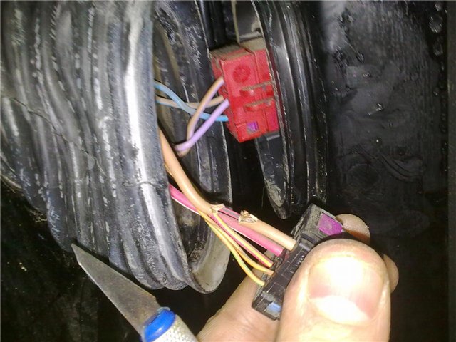

смотри состояние проводов в гофре двери
| Получено: 1 Отправлено: 0 |
Главное с гофрой аккуратнее! И самое главное, не нужно пытаться вынуть пластмассовый крепеж на который крепиться гофра (выше на фотографии в предыдущем посте), что бы посмотреть как с проводкой внутри двери. Я его вынул, а вот обратно вставить не получилось нормально.

Под ногами это основной блок комфорта, в дверях... скажем, подчиненные блоки.
Я бы не спешил с покупкой нового блока с моторчиком, тщательно прозвони проводку в гофре.
Просто так блок не выходит из строя, если только специально его не сжечь.
