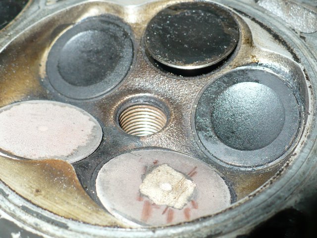

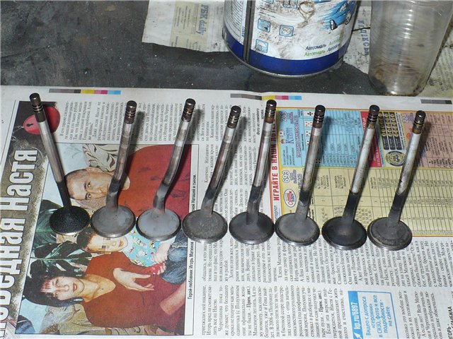

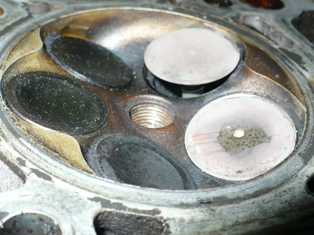

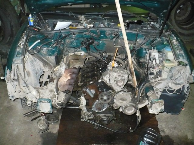

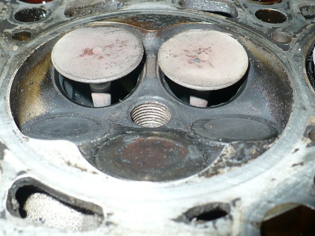

    Хватит?

    AlexS9744, твое?
    СС 2009 2.0 TDI (CBAB), DSG
    Вне форума - Сергей.
    17.09.2009
    Наша Раша, Фишбург
    11,073
    Получено: 300
    Отправлено: 45
    AlexS9744, твое?
    Не, не мое. Я делаю...
    Это брата моей половинки. Говорил я ему, смени ремень ГРМ...

    Но, если ремень перескочил, значит что-то не так. А если что-то не так, то может случиться то, что я тебе показал. Не рискуй.
