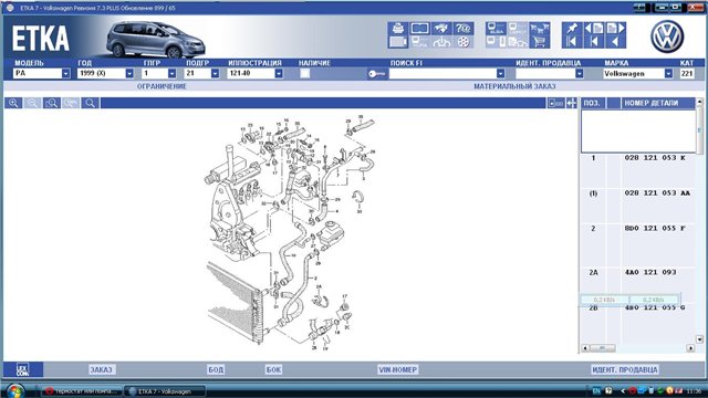

    Может кто наглядно нарисовать (объяснить) схему, как работает система охлаждения?!
    С обратки постоянно (всегда) должна идти струя? Тут влияет как не будь малый/большой круг?
  20. #40
    09.08.2010
    19,286
    Получено: 3,040
    Отправлено: 871
    Как то так
    Два пассата было
