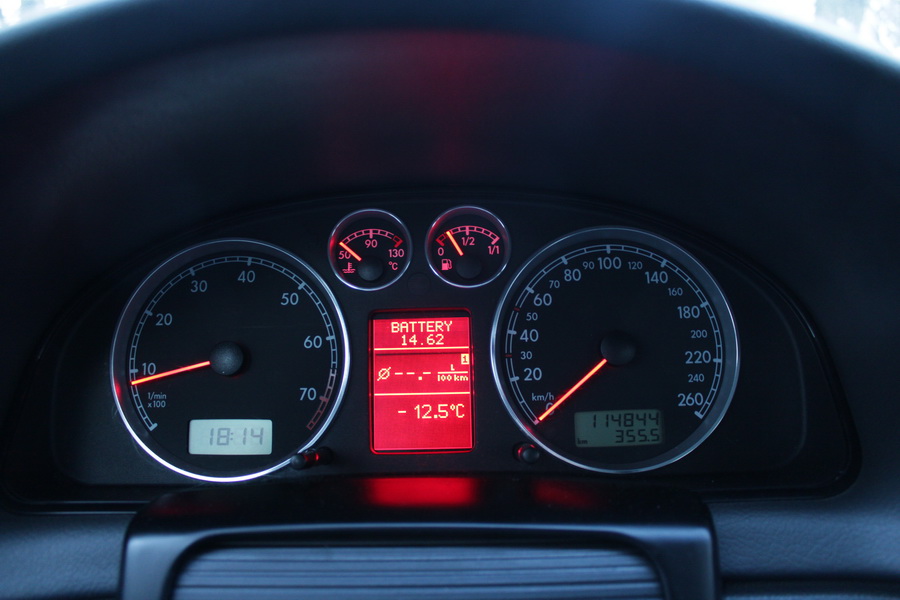

    Так же медленно.
    Причем самое интересное, что 1-ой прокрут стартера идет тяжелее, чем 3-ий скажем
    симптомы стартёра с сильно изношенным щёточным узлом + возможно замыкание в обмотках ротора и касание ротора статора в момент пуска (т.е. износ втулок стартёра). Бывало такое на УАЗ-е не один раз, новые АКБ не могли провернуть как следует, хотя конечно не факт....

    как крутит не знаю т.к заводится с полоборота.
    плотность не могу проверить т.к. необслуживаемый полностью.. Заряжал сутки газы пошли сразу даже у разряженного но не грелся.

    Так же медленно.
    просто у меня медленней в -15... но заводится так же быстро как на видео..

    Ты бы слышал как он заводит теплый мотор или после 5-10 минут работы. Я даже звук колена не слышу, очень быстро, просто жжжж и завелась.
    Стартер я сам снимал и перебирал, точнее менял бендикс. Там все нульсен.
    Я сегодня видос сниму.
    Пуск холодный и после 10 минут работы на ХХ.

    Снял...жду пока загрузиться
    Посчитал. 30 часов стояла она. Так вот завелась.
    10 минут поработала на ХХ.
    Зарядка генератора после пуска.
    14.8 вольт в реале на клемах будет, на 0.2 ваг-ком занижает просто.

    COOLLER, Помоему всё очень даже неплохо, а наоборот хорошо :

    Цитата Сообщение от Student Посмотреть сообщение
    Поехал к ребятам в автомагазин - проверили нагрузочной вилкой - результат отличный.
    Student, а смысл вилкой проверять, когда ты на нем только что ездил. Вот посде ночной стоянки - очень даже правдиво показывает...
    Нормально так завелась. Судя по показаниям на старте ниже 11В не просела, правда экран Мфа подтормадивает с показаниями. Стрелочкой бы надежнее померить, или с памятью показаний чтонибудь.
    Пламенный привет лампочкам, фарам, мозгам и АКБ.
    при -12... У меня быстрее заводится после 10 часов при минус 26
