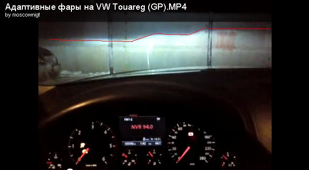

    Цитата Сообщение от moscow Посмотреть сообщение
    А у меня батя на двенажке ездит и взять мне не у кого. Вот и пришлось взять себе.
    Вот это на табуреге мне нравится:
    Отличный выбор! Будем ждать впечатлений тут от нового друга!
    У тебя свет неверно отрегулирован, водительская фара ниже. Ступеньки не должны выходить друг из друга.
    Тоже обратил на это внимание Левую надо чуть поднять.
    Хотя машина немного криво стоит
    А может правую опустить?
    Это не влияет.
    Точнее забор и полы в гараже. Да и видео с телеПона, объём отсутствует.
    В реале всё точно и ровнечком.
    Это не влияет.
    Влияет! А ты голову наклони на тот же градус, что и машина. И галка сразу видна
    Или вообще все ок. Машина криво стоит - искажено немного...
  10. #30
    10.11.2007
    6,518
    Получено: 61
    Отправлено: 45
    Еще раз - фары у тебя неверно отрегулированы. Водительская ниже. Я встречал такие машины. Горе сервисмены видимо не знают законы и так делают. И заборы и наклон машины тут не причем. Хоть переверни...ступеньки НЕ должны выходить одна из другой. Или на кривой плоскости 1 фара наклонена, а вторая нет у тебя?
    При наклоне машины у тебя 1 фара наклоняется, а вторая нет? У тебя обе куда-то наклоняются и все равно видно всегда. Так часто бездарные мастера регулируют. С завода я встречал пару таких машин с таким светом.
    Найдите 2 отличия...красным отмечена СТГ фар.
    Вариант номер 2 не верный. И тут не важно как стоит машина. А у Туарега именно по варианту номер 2 фары отрегулированы. Ну не это дело автор, ездить или слепить встречку или ездить с опущенной фарой. Мне глубоко все равно
    Ты меня не правильно понял... Но не буду продолжать, т.к. еще раз видео посмотрел и фары действительно, не правильно настроены.
    moscow, давай фото на ровной площадке, на ровной стене Отрегулируем

    Сева В реале у меня как на первой картинке, галочки. Снимал видео на телеПон, возможно из-за отсутствия объёма или ещё чего, так получилось значит.
    ухахахаах
    Да хоть на HD камеру, факт неверной регулировки остается

    Сева, а что на это скажешь? Название: afh.jpg
    Вобщем, по этим фото точно не скажешь. Я не удивлюсь, если на ровной площадке все ок.
    Друг. На ровной площадке и живыми глазами если смотреть, то всё гууд.
    У тебя верх ступеньки, паралельный земле который, так вот эти верхушки у обоих фар должны быть на одном уровне.
    Если у тебя машина стоит криво, то мысленно проводим линию. А тут вод.фара ровно стоит. Вывод сам за себя напрашивается - фары регулировал слепой.
    Мне-то все равно, раз все гуд и все отлично, то я рад.
    Я бы уже днем поехал перекрутил фары, даже на картонке. Не стал бы ждать вечера.
