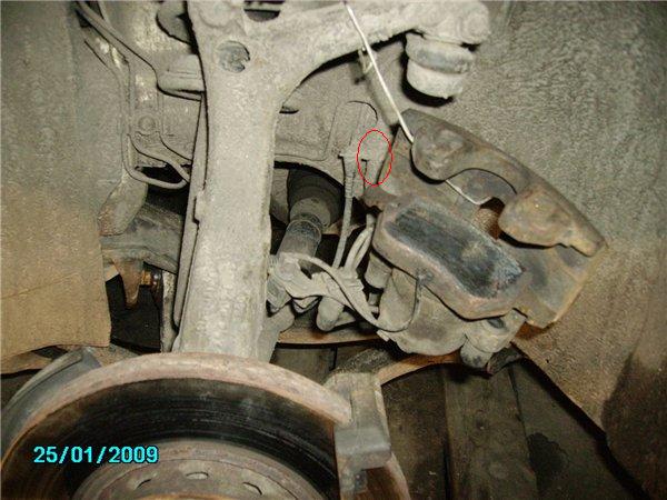

    И ещё вопрос как снять (отсоединить) тормозной шланг от тормозной трубки. Там как я понял переходник какойта. И на шланг одета резинка которая не снимается.
    Вот тут:
    если крутить боюсь сломаю трубку
    Решилось само собой.
    Резинка которая не снималась от старости просто закисла.
    Штуцер легко открутился после 30 минут замачивания в wd-40.
