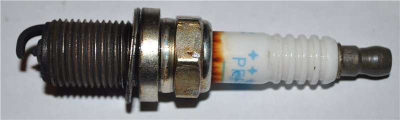

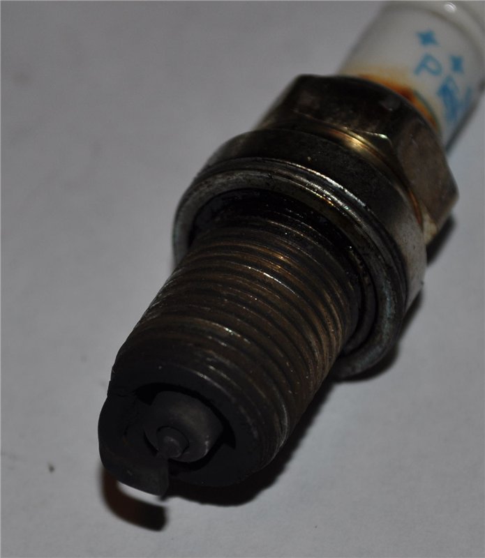

    2. Далее выкрутил свечи и обратил внимание, что они в масле. Позднее, когда занес свечи домой в тепло и, рассмотрев, понял, что это было не масло, а бензин – он испарился – свечи остались сухими.
    Свечи имеют черный нагар, а торцевая часть имеет нагар слоем ок. 0,1-0,2 мм, он легко счищается.
    А вот на резьбе, которая рядом с внутренним уплотнительным кольцом (т.е. ближе к керамическому корпусу) похоже, что масло.
    На изоляторе, ближе к никелевому корпусу нагар темно-коричневого цвета (см. фото). Вроде как нормально.

    свечи однозначно на замену!
    Такое заключение только из-за нагара? Можно узнать?
    Я соглашусь с предыдущим топиком от walerka - нагар может быть от переобогащения топливной смеси.
    Пожалуй, приобрету новые свечи, заодно и понаблюдаю за состоянием свечей при различном пробеге, а то может быть и проблема в управлении подачи топливной смеси...
