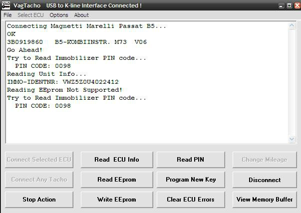

    В соседней из тем постил о вытягивании логина в панели от Magneti Marelli.
    В общем логин вытянул, авто сегодня приехало для замены.

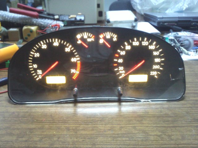

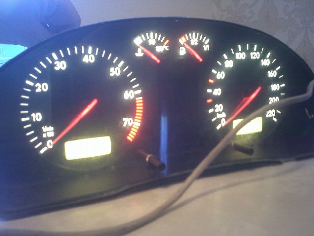

    Ставил панель, привязываем ключи. Пасик заводится и работает, но тут появляется неприятность
    Показания тахометра оказываются в спидометре, а показания скорости в тахометре + мограет и пищит красная масленка .
    Я просто в ак...е от такого, первый раз вижу.
    При подключении "родной" (хотя о том что она родная, тоже под большим вопросом) показания на своих местах, масленка не моргает, НО на ней попалены температура ОЖ и уровень топлива (собственно почему и идет замена приборки)

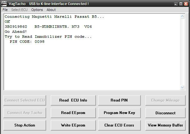

    логин:
    как я понимаю добавляю еще один 0 в начало и получаем код!!!

    в общем сегодня вечером на авто сработала сига, хозяин пошел посмотреть что с ней и заодно завел ее. Так вот тахометр и спидометр работали в своих секциях. Он прокатился, через пару минут стрелки тах. и спидометра задрожали и упали, он заглушил, завел и показания опять встали наоборот , что за Х. Понимаю что проблема в приборке, но как найти причину???

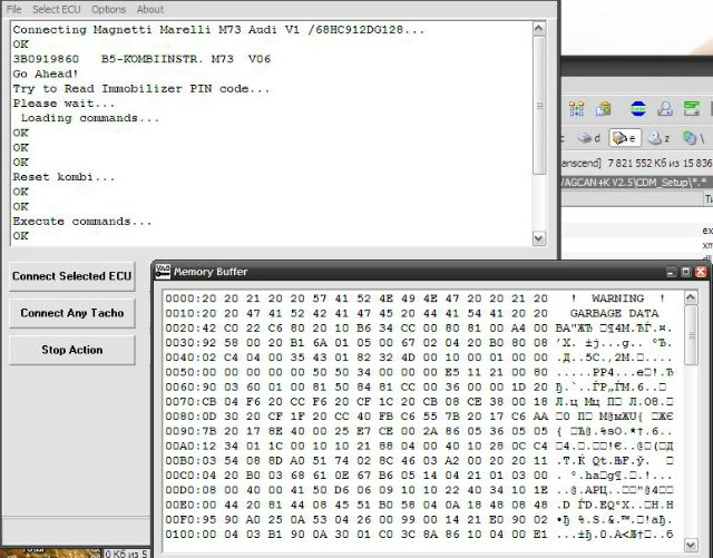

    Может дамп как нибудь повредился при попытке чтения логина ?
    у тя случаем нет в заначке дампа от такой приборки???

    Мож дам считать смогеш правильно.
    Так если косяк действительно в дампе, уже поздно его читать. Надо в инете искать от такой же приборки 100% рабочий.
