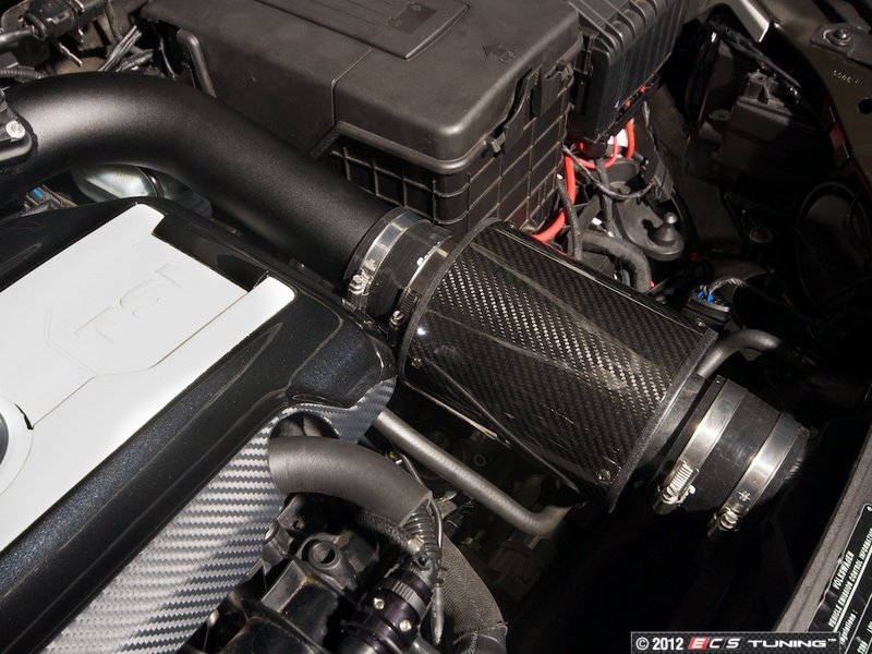

    Здравствуйте форумчане, кто нибудь устанавливал себе air intake на свой пассат,и какая разница после установки.
    Эта штука меня заинтересовала ,но вот инфы не достаточно,может кто подскажетНазвание: utf-8BSU1HMDAxNzUtMjAwOTExMDItMTYyM.jpg
    Здесь он установлен на TFSI 2.0, указано что при установки,увел. мощность в л.с. а насколько не говорится,и звук двигателя заметно изменяется.

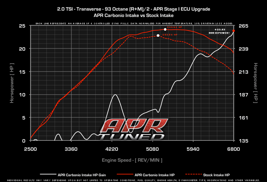

    Вот графики интейка от АПР

    Двигатель уже до этого фильтра доработан? Откуда в стоке 253 лс
    20.02.2006
    7,629
    Получено: 24
    а кто говорит что это сток?
    стэйдж 2
    чип + интейк

    А, вижу теперь. На заголовок не посмотрел внимательно

    Akuna,
    Кстати, показанный тобой вариант я бы ставить не стал, т.к. он будет сосать горячий воздух от двигателя

    Цитата Сообщение от FateSpb Посмотреть сообщение
    Akuna,
    я не собираюсь пока ставить эту штуку,просто заинтересовала, мало ли что,советы форумчан только в пользу кто то знает больше а кто то меньше,вот и делимся инфами и советами
    значит не советуешь ставить этот интейк даже после чиповки,? чем она может хуже всего повлиять на авто? Вобще стоящая вещь или так себе? FateSpb,
    конкретно это не советую
    написал же что он будет сосать горячий воздух от двигателя
    есть более правильные варианты например APR
    или FORGE
    ИМХО надо будет чаще чистить фильтр
    снял - промыл в мыльной воде - высушил - поставил
    делать примерно раз в 7500 км
    если в такой комбинации то стоящая:
    чип + выпуск + впуск
