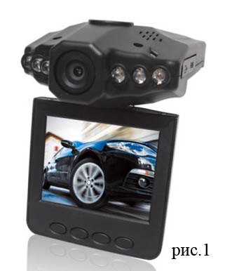

    Способ подходит для регистраторов как на (рис.1) и подобных ему, а также в том случае, если у вас есть свободное место для установки на зеркале.

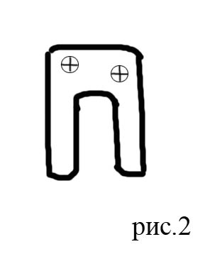

    Сначала из листа (я использовал старую рамку под номер от газ3102) вырезаем деталь (рис.2), размеры точно не мерил, но примерно 6х3см, это легко понять на глаз, держа в руках.
    Далее высверливаем в ней 2 отверстия, одно ниже другого, как показано на (рис.2), это необходимо, чтобы компенсировать угол установки зеркала, точные места сверления можно определить, приложив деталь к зеркалу. Готовую деталь можно сбрызнуть черной краской для эстетичности.

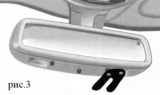

    Следующий шаг, приложив к зеркалу деталь, как показано на (рис.3), аккуратно высверливаем отверстия в зеркале под саморезы и прикручиваем деталь к зеркалу, можно не сверлить, просто вогнать их.

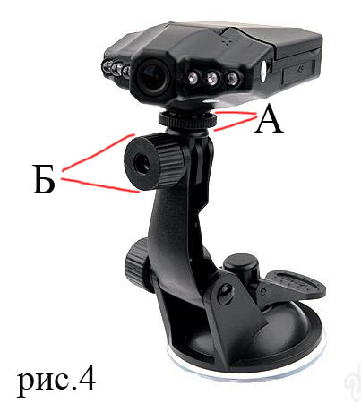

    Теперь берем коробку с регистратором, находим в комплекте крепление, разбираем его, для этого надо полностью открутить винт Б (рис.4), после отделить кольцо А (рис.4) от всей конструкции. Именно этим кольцом и будет крепиться регистратор к изготовленной детали.
    Кольцо имеет винт, который через прорезь в детали (рис.2) будет прикручиваться к корпусу регистратора, как через шайбу. Чтобы снять видеорегистратор достаточно слегка ослабить кольцо и сдвинуть вперед, сняв с пазов нашей детали, поставить соответственно в обратном порядке.....
