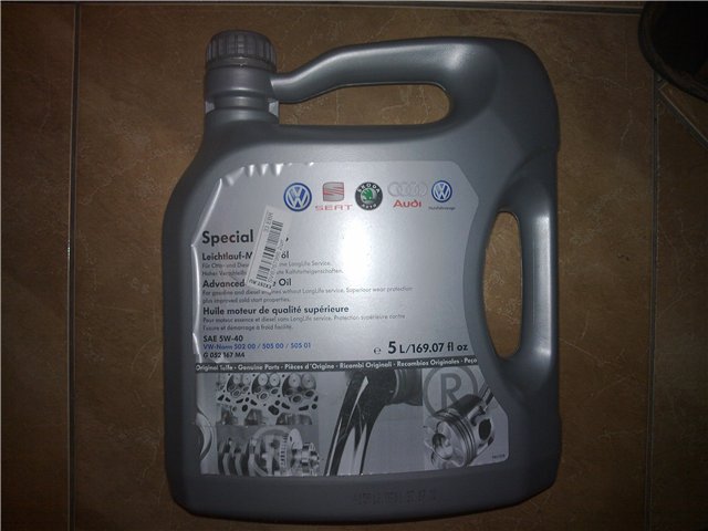

Кстати, сейчас листал Эльзу... А может это быть из-за того, что у меня жидкое масло залито? Мотуль 5В30 специфик 504;507... Какое нужно лить?
млжет 5В40 лить?
