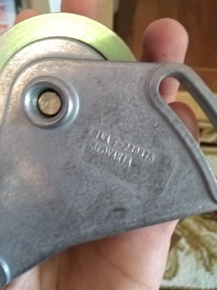

    COOLLER, привет, мне все же кажется, что INA уже не та, что была раньше. Сам недавно купил сухой ролик, да еще и пазы под ремень шире и посадка ремня мельче чем в оригинале в итоге сдал назад, помыл продул смазал старый и вперед.

  4. #24
    01.07.2008
    Украина, Киев
    133
    COOLLER,
    Я делал так, снял с машины натяжной ролик, снял с него пластиковую крышечку, затем снял аккуратно сальник, а там все чистенько ну очень-очень , а вся смазка на сальнике. Поскольку подшипник был очень чистым я промывать его не стал, а просто смазал. Что за смазка не помню, какая-то для подшипников. Сальник на место становится без проблем, он типа "защелкивается" - это образно, ну думаю примерно понятно. Главное не повредить и не деформировать сальник и все будет ок!

  5. #25
    09.04.2010
    Украина, Полтава
    93
    Правильно сделал COOLLER, точно так же и я сделал. Смазка высокотемпературная LIQUI MOLY и все гуд, писка нет. Если есть желание пообсуждать эту тема, то пожалуйста. Я уже разобрался полностью, так как создал эту тему и прилипил фото роликов. Вопросов больше нету. Всем спасибо! Тему можно закрыть!

  6. #26
    06.03.2012
    53 и 40 RUS
    228
    Зимой поменял компрессор кондея и поставил старый ролик, который пролежал года 2. Ролик фирмы INA. Ну поставили и он сразу загудел. Полгода я так ездил и тут нашел эту тему и решил попробовать смазать. Взял на работе смазку для подшипников электромоторов, белую и разобрал ролик. В общем разобрал, почистил его, и набил смазки. В ролике был люфт, поэтому волшебства я не ждал, но надежда была. Все собрал и поставил. Завел и тишина, ролика не слышно. Я уже оказывается и забыл как тихо работает машина. Времени ушло около часа, на все, долго не мог ролик открутить, там болты под шестигранник и в одном грани были подслизаны. Новый ролик стоит 900 р. Сколько он теперь проработает, я не знаю. Но даже если полгода, уже хорошо,

    Ребята кто смазывал подшипник натяжного ролика? Сколько км уже проехали? У моего имеется люфт примерно 2мм. Вот думаю смазать или покупать новый.
    VW Passat B5+variant 1.9 TDI AVB,МКПП 5ст 2001 г.в
    Если люфтит, не испытывай судьбу, покупай новый.
    Некоторые тут пишут что на новых роликах INA смазки как кот наплакал. Дополнительно смазать или посмотреть на других производителей?
    Даже не думай. Порвет ремень - последствия будут ужасные. Вплоть до замены ДВС.
    Купил новый натяжитель INA, и он тоже люфтит как старый примерно 1.5-2мм.
