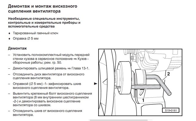

    Если по мануалу, то ДА нужно приводить в сервисное состояние...

    А если без мануала, то можно и не разбирая морды туды подобраться. Нужен будет шестигранник по-моему на 7 и девайс типа шила или не большой отвертки, чтобы зафиксировать виску от проворачивания. Фотографий нет, извени, ща попробую найти чтонить похожее.

    не нужно нифига, там места вполне хватает. Надо только застопорить шкив и кажись ключ на 32. И усе снимается легко. Мона спец ключик найти в запчастях для откручивания чашек амортиков на тазике. И не забудь, там левая резьба.
    Не вводи человека в заблуждение... Ключик там шестигранник, точно номер не помню. А резьба там правая.
