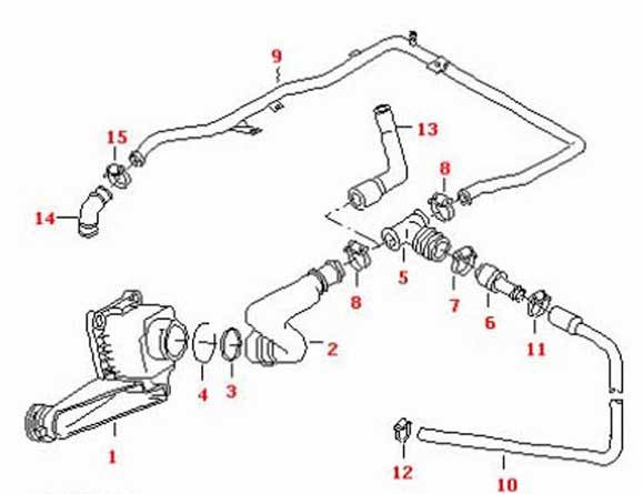

    Жесть!Я думал ВКГ это одна деталь https://passatworld.ru/remont/pcv/7.jpg которая вот на рисунке под 034, а там целую систему менять!!
    и как влияет это на масло в интеркулере?
    как проверить грязная система или нет? все снятЬ?

    Дмитрий92, там у тебя редуционный клапан системы ВКГ, а так, да, если не менять, то чистить основательно...
    очень сильно: если ВКГ забита/закоксована (особенно, Z-образный патрубок №2), то выдавливает масло через турбу в выходной патрубок и далее до ДЗ + сальники потечь могут...
