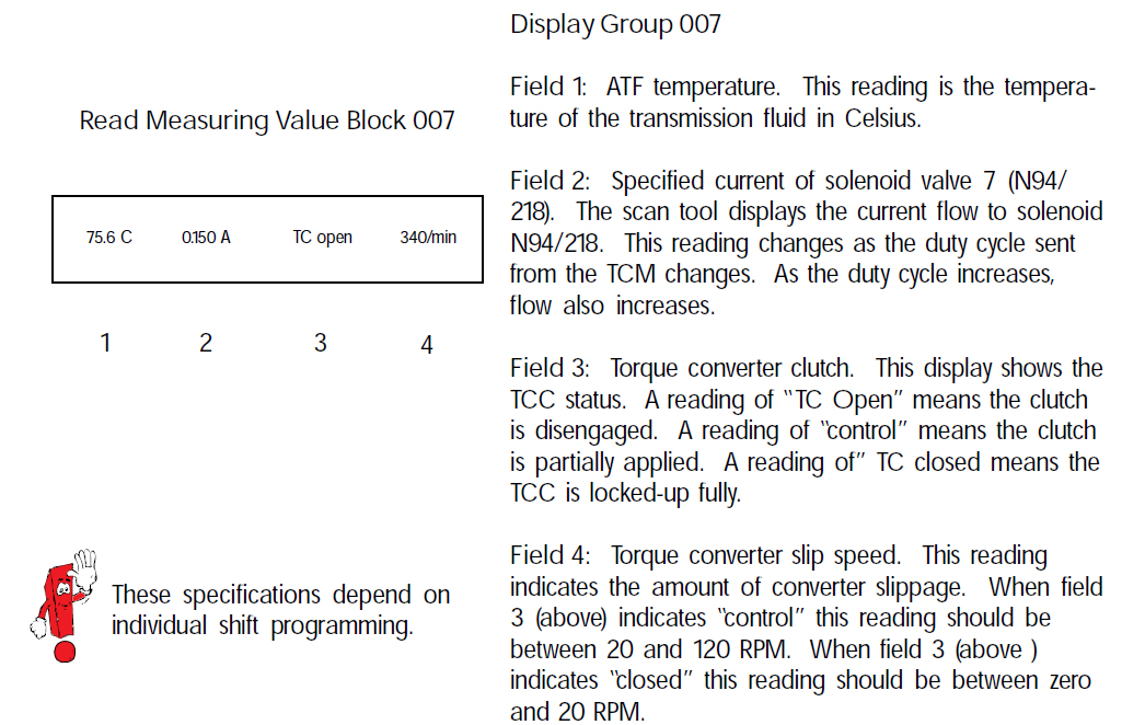

    Цитата Сообщение от aleks19411 Посмотреть сообщение
    У меня контрол режима нет.
    Изучай мат. часть.!!! https://passatworld.ru/showthread.php?t=140550
    У тебя в 007 группе
    2 окно: передача крутящего момента
    при ХХ = примерно 600 - 800 об.
    при 2000 - 3000 оборотах двигла = 0 - 130
    макс. ускорение = 0 - 15
    Когда блокировка муфты в свободном состоянии, (момент скольжения) скорость (обороты) увеличены. с блокировкой при нарастании скорости - обороты проскальзывания должны понижаться, вплоть до 0.
    Когда всё исправно, то обороты при скольжении должны плавно меняться, а не плавать.
    Всё аналогично с 5тиступкой.
    У тебя в 007 группе
    Да изучил!!!! уже как года 2 назад...Это разве контрол режим????
    Для контрол есть отдельное окно...как в 5-ступке,(спорить не буду про них мало знаю)на скрине который вы выше дали и есть контроль блокировки(частичная блокировка)
    Во первых у меня 3-окно...во вторых ошибочки все же есть....по мануалам лок должен быть с 1-ой по 4-ю ...в реалии он есть только с 3-й.Проверено!!!!Не на всех эбу!
    У меня гиравлич. проскальзывание равно 720-735 об\мин при 780 об\мин двигателя....писал же выше.
    При лок ап-е на ходу 0-20 и прыгает до 60.
    Так же отсутствует лок ап на понижение...отчего и на видео обороты скачут.
    Ошибку сейчас по заслонке устранил....но плавание оборотов с подпинываниями осталось.
    А если поставить рычаг в положение "2".
    по хорошему при замкнутом ГТР должно быть всегда 0.
