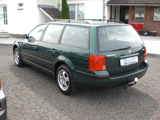

				Котяра, первая фотка заблуждение!!! это то ли рестайлинг с фарами от до рестайла, то ли это до рестайлинг с крышкой багажника от рестайла

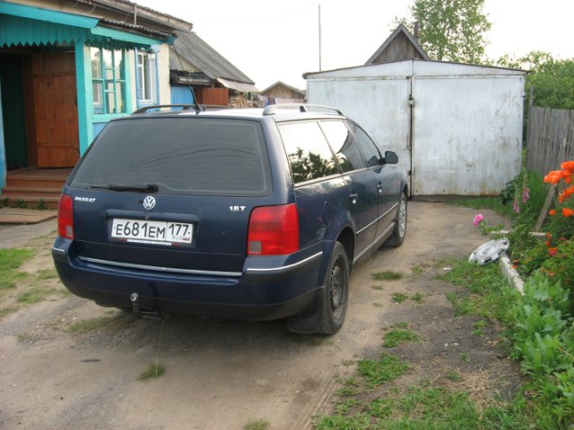

				apacer25, на обоих фотках одна и таже машина-моя
					VW Passat B5 1.9TDI AHU 1998 Variant МКПП Велюр 205/55 R16 ФOТО
| Получено: 651 Отправлено: 198 |
				хотел такуюже, а привезли от рестайла, пришлось мудрить с установкой

				наверняка ты прав, просто на встречах он был на ней, по запчастям пересекались- короче, народ в курсе его творчества. Опять после ДТП, кстати, Пассат его в ремонте, слава богу, сам цел- может на 2105 приедет на встречу, да и ДР скоро у Сани..
Тогда он по экономическим соображениям шашкой махал- свалилась морда от рестайла- взял и имплантировал всё на 5+ в буквальном смысле
