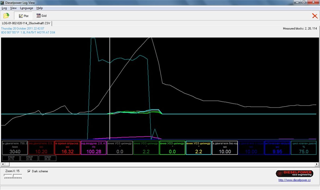

    Скажите, а сколько максимально % должно быть тактирование N75, на моем исправном, стоковом моторе?

    не больше 70

    если больше 80 то турбина на пределе уже и готовится к замене.
    Цытата..."Посмотреть 114 канал - когда двигатель выходит на наддув, % срабатывания вестгейта должен быть не больше 80ти. Если за 80% выходит, то значит уже турбочка из последних сил старается."

    цытата..."На более старых двигателях АЕВ (и других более «старых» моторах) вместо 114 канала, заходим в Канал 025. Здесь показывается степень открытия клапана N-75, принцип проверки такой же, как указано выше про 114й канал. Т.е. % открытия клапана должен быть не больше 80%"
    Проверка турбины на TDI двигателях
    Заходим в Измерения, Канал 011
    Запускаем Log данных (запись показаний)
    На высшей передаче (4я или 5я), нажмите газ в пол разгоняясь от 1500-2000 об/мин до 3500-4000 об/мин
    Откройте получившийся Лог (папка Logs в папке VagCOM)
    Постройте в Excel график реального и запрашиваемого давления.
    На полностью стандартной машине, должен наблюдаться резкий рост давления наддува до 2,1 бар (2100mbar), затем давление должно удерживаться примерно на этом уровне от 1900об/мин и на протяжении всей зоны возможных оборотов двигателя (т.е. тыс до 3500-4000).
    максимально - 99% - клапан полностью открыт, идет набор буста . (вопрос немного не корректен... надо логи смотреть).
    http://avtoadapter.ru/index.php?opti...rosy&Itemid=53
    А тут фуфло что ли пишут? Если больше 80 %, то турбина писец
    тут о другом пишут.
    если скважность импульса на N75 на всем диапазоне рабочих (2200-4700) оборотов не опускается ниже 80% - то можно судить о том что запас производительности турбокомпрессора очень мал (но требуемый наддув он все же поддерживает). все это действительно только при отсутствии дыр на впуске (и ВКГ) и исправной системы управления наддувом.
    А такого просто нету
    не судите строго (завтра уточню источник...)
    70% кстати (если вести речь о минимуме) - тоже не выдающийся результат
    (Миш, не забивай себе голову, нужен просто нормальный лог с тактированием и нагрузкой. и все).
    вот для примера график тактирования N75 на чипованном АЕВ с новой турбиной (пиковый наддув 1.2):
    минимальное значение - 75%. на стоковой прошивке (0.6 наддува) это значение было бы около 45-50%.
