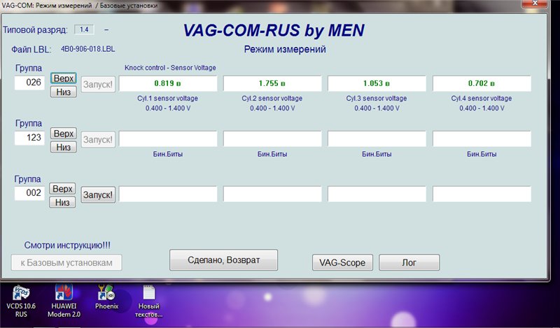

    всем привет сегодня покатался и у меня по 32 группе такие показание ад0.2% мульт 25.0 % что надо сделать что бы была норма и какая она?

    Цитата Сообщение от Сергеq gfh Посмотреть сообщение
    мульт 25.0 %
    Ужас
    что надо сделать
    Я бы наверное застрелился
    какая она?
    Норма понятие растяжимое.. вообще чем ближе к нулю, тем лучше. А тебе для начала я бы посоветовал померить давление топлива, а потом уж дальше с бубном плясать

    Там логиПолный букет.Скорей всего и дыры во впуске или блидер травит.Насосик скорей всего умер.
    все такие умные некого послать.а вот подсказать что конкретно в каждой ситуации делать никто сказать толком и не может. и кто тут баянит надо посмотреть.
    Да а что подсказывать?Изучай базу знаний.Замер давления топлива,опресовка,ВКГ.Не чего страшного не один ты на форум с такими проблемами пришел,больше половины машин ездиет и не догадывается что там Начни с давления топлива

    Сергеq gfh, Это общее состояние твоего матора.Одним словом дитонация, несонкционированые взрывы в цилиндрах,чтобы предотвратить это мозги начинают двигать угол зажигания.При твоем раскладе это нормальное явление ,возможно она пропадет когда ты решишь проблему с топливом.
    большое спасибо за инфу буду менять насос хотя ему только год.вот думаю с 10 примудрить он тоже 4 давит
    Сначала замер давления. Мудрить не чего не надо,вставка Крауф 1000р. стоит.
    Да не обижайся ты на всякие мелочи. А по делу скажу так, надо самому приложить желание и почитать форум, тут почти все проблемы описаны. На расстоянии можно строить только догадки, которые тебе уже подсказали. Первое топливо, опрессовка, потом уже дмрв и т.д.
