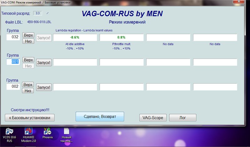

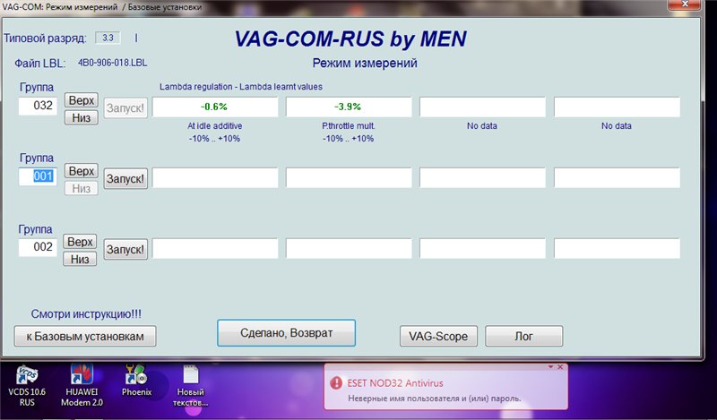

    Вообщем так , докладываю :
    Ситуация была такова , машина по ощущениям подустала , залез посмотреть параметры и вот что увидел :
    Решил провести опрессовку , под замену патрубки ВКГ тот что в картер движка Г образный после него тройник и так по мелочи , все сифонило , на всякий случай поставил почищенный БУ расходомер воздуха , хотя по логам и мой еще работал нормально . В итоге получил :
    Но мне этого мало , полез дальше копать , еще раз опрессовал , учуял шип из под трубки масло щупа , но совсем маленький , да и вообще заметил такой глюк что давление не держится в системе , куда то уходит хоть никаких больше шипов и нет . двигло везде сухое без подтеков и испарин .
    Решил промыть форсунки , купил промывки ( не винс и лавр а какой то аналог тоже в металической банке обьем литр ) сварганил по быстрому промывку из бензонасоса и фильтра и погонял пауков в цилиндрах ) , в итоге получил :
    Для профи вот инфа по лямде и сенсор вольтаж по форсункам или катушкам я толком не понял еще , наверно в них еще косяк , но машина ожила сейчас.
    Забыл добавить , машина оживала после банальной чистки ошибок движка правда коих кроме СВВ (которая вся снята и заглушена) и небыло , но после получаса езды снова начинала тупить и полз расход бензина вместе с отрицательным мультипликативом .
    1.8Т Chip механика музыка свет (продаю)

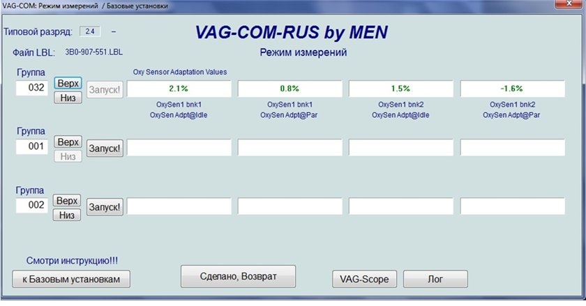

    Сегодня посмотрел аддитив. Что можете сказать по этим цифрам, надо форсунки мыть? На каждом ряде цилиндров значения разные.
    У тебя другая группа по аддитиву и мульту!

    А тогда что я снял? И какую группу надо смотреть?

    Цитата Сообщение от ker2014 Посмотреть сообщение
    032 в 544 посте в верху.
    Ну а я что снял, не 032? Или ты не смотришь даже?
    У него 032, просто головы две как бэ
    Ну тогда походу где-то дырочка-опрессовку сделать имхо
