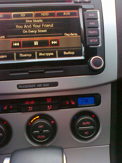

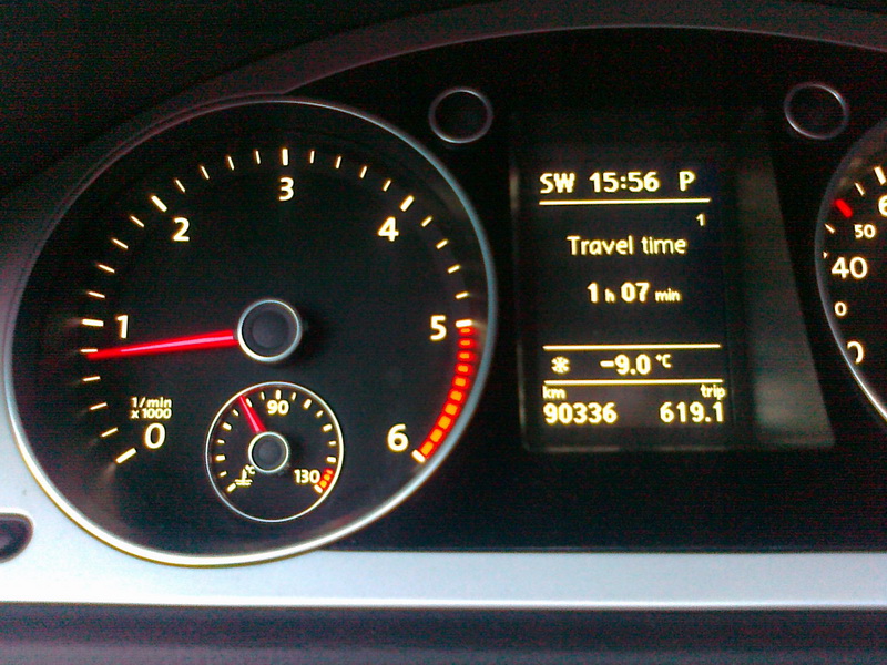

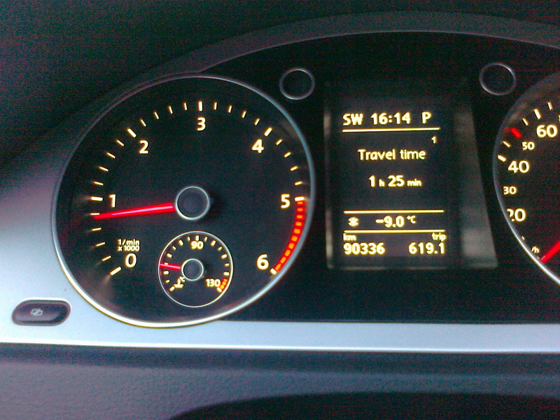

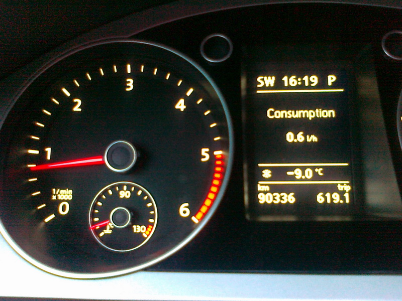

    Это не поддается никаким комментариям. Потому, как я сегодня замерз в машине
    Рассказываю.
    Зажег немного по городу, больше часа. Приехал, стою. Смотрю стрелка на 1мм сдвинулась в сторону 50С.
    Думаю ну хрен с ним, климат стоит на 21.5С. Сижу...прошло ровно 4 минуты...
    И 74 превратились в 68....заипись, конечно.

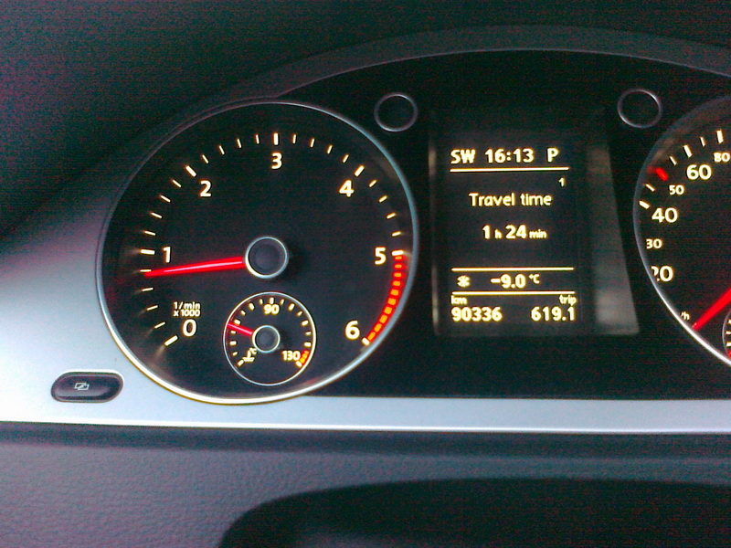

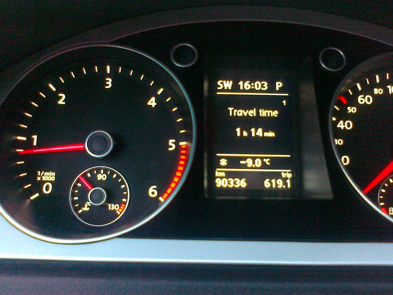

    Но сцуко проходит еще пара минут...иппать-колотить, ТЕМПЕРАТУРА падает За 8 минут она упала на 3 градуса!
    Прошло еще 10 минут...
    60 градусов при уличной -9...т.е будет на улице -20, мотор будет градусов 40 в лучше случае, а в салоне холодрыга.

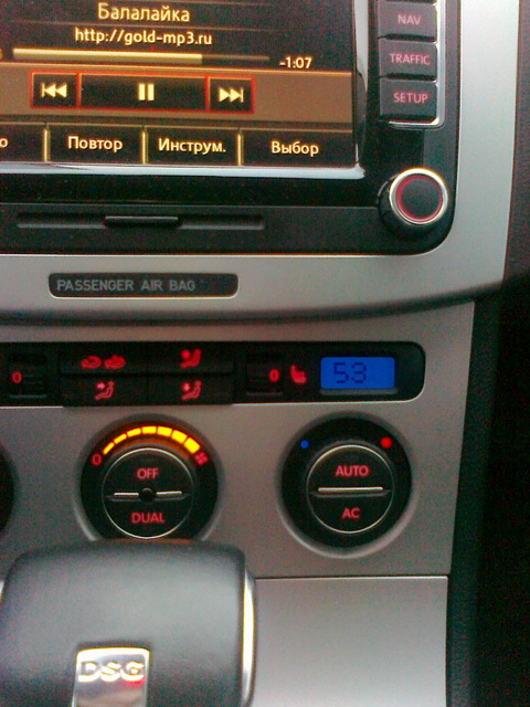

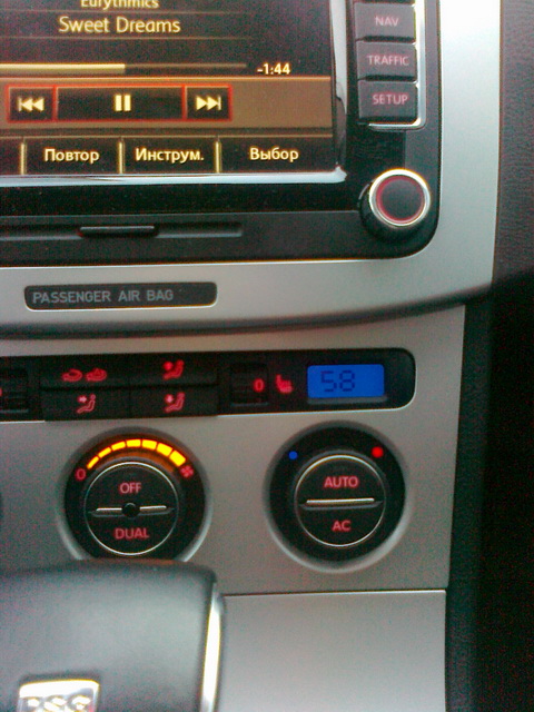

    Поставил HI на климате..прошла 1 минута и ..
    Прошло еще 5 минут и совсем все печально
    Итог такой, что я нахер замерз, одел куртку и нажал на гашетку до 2500 и держал пока он не начал грется.
    Пизд.....ц, на улице -10, я уже замерзаю в тракторе.
    Виббааасстттаа когда же мой телестарт приедет
    И вы мне еще расскажите фантастику, что вам в -20 не холодно...ога, если у вас 25 курток, 10 перчаток и 10 носок, то да и вы морж...может быть.
    Дизель без Вебасто НАХХХХХ

    COOLLER, фигасе, а у меня и кнопки на климате не такие(на двух правых подписано все по другому) где АС у меня ЕCON....на средней типа кнопка когда ЛУПИТ на лобовое "кипятком" на левой все также обогрев лобовухи/заднего
    з.ы у тебя прям налицо заклинивший термостат...ты его вроде менял? два дня назад сидел на стоянке пиво пил дык вот почти полностью прогрелся за 40минут на хх и потом не опускалось ниже 80 ниразу....печка на "две палки" была включена (от неё реально зависит! чуть на всю и понеслась до 70 но не холодно нифига в салоне
    Ты меня за кого держишь?
    Срок службы термостата 2 года. Как купил сразу махнул. Перед этим само собой новый прокипятил, ровно 87С, как по ЕТКА
    Тем более на ходу 87 держит всегда
    А стоит остановится и холодрыга.
