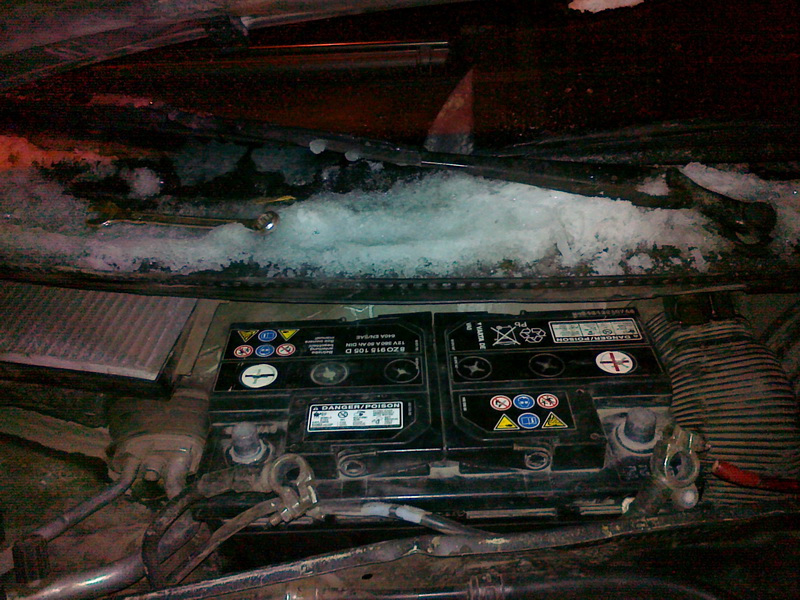

    Сейчас Василич скажет, что для замены АКБ 315 длинной нужно снимать спойлер у дворников И типа нефига не 5 минут
    Кстати, на б6 после б5 менять аккум - одно удовольствие. За 5 минут без усилий все делается
    Вась, если знать как правильно менять в Б5, то тоже 5 минут. Наклоняешь и вытаскиваешь.
    Без всяких снятие пластиков и дворников
    Погоди, сейчас придет Ваня Cooler и скажет, что у нас руки иж Ж растут, т.к. аккум должен минимум 15 лет служить
    Ты в теме же видел, 12 лет АКБ. У отца 2002 г работает. неделю стояла на морозе и завелась, 10 лет АКБ. Так что увы...
    Да, нужно снимать поводки дворников и накладку. Иначе она лопнет, особенно на таком морозе. Летом может и прокатит.
    Михаил, Мишань, я так и не предоставил б5+ Ване на демонтаж аккума. Если не жалко - дай ему на встрече попробовать это сделать. Если сломает накладку - с него накладка, а с меня - пиво
    На б5 я 80 а/ч аккум тоже менял ничего дополнительно не снимая. В б5+ этот фокус не прошел. Вероятно еще из-за комплектации. Там помимо того, что тесно - еще и всякая доп. проводка от подогрева лобового затрудняла доступ (если я не путаю, уже за 1.5 года забыл)
    Вань, ты читать умеешь? Раньше, раньше... Спроси хоть у одного б6-овода прожил аккум больше 4-5 лет? Я думаю у единиц!

    Вась, я не знаю, что там у тебя, я 315 снимал запросто. И снимается за 5 минут. ХЗ что ты там как делал.
    Мало того, что знакомый вчера припер АКБ 315 с америкоса 2003г, снял на морозе сам...первый раз в жизни и ничО не сломал. 80тка родная. Увы я не понимаю, для чего снимать накладку стекла.
    Щас эта батарейка стоит на зарядке, отдам КотЭ её сегодня. Могу заснять процесс инсталяции, если ты не веришь.
    Мне все равно, что там у других. Вот явный пример, АКБ уже 10 лет работает и отлично себя чувствует.
    Либо у большинства Б6 проблемы с генератором, скажем вот у ГАВРа была проблема с геной пол года назад, но я так понял так и ездит, конечно в таком случае АКБ умрет через 5 лет. У меня штатный АКБ с моего Б5 2005гв лежит в гараже щас...крутит отлично, пол года лежит с морозами. Ставил ради интереса недавно. Да...у меня генератор исправный, поэтому и АКБ живет нормально, я думаю.
    А скажем на АЕВ генератор давал меньший заряд, чем надо, и АКБ на 5-ый уже начал терять емкость. Так что Вась...не в АКБ дело, а в генераторах зачастую.
    Вань, если Миша приедет на встречу -глянь. Вытащить можно, но очень туго и вероятность сломать накладку 99%. На б5 это было проще 100% Там я легче вынимал и ничего дополнительно не разбирал, так что не надо про кривость моих рук
    Я вчера мерил - 14.4 пой гена дает.
    У меня на б5+ тоже гена был исправен (и сейчас тоже), но аккум родной вяло крутил на 5-ю зиму. Поэтому я его поменял. На б6 4-й ограничился. Наверняка он бы еще протянул, но мне не хочется экспериментов... И еще, Вань, у тебя, как я понял машина - на выходной день. А у меня бывает такое, что по 100 раз на дню завожу/глушу. Ресурса это точно для него не прибавляет. Так что годы - не показатель совсем.

    Нет-нет, чтобы больше не было вопросов - попроси, чтобы Миша показал
    Короче...Василич, тебе привет.
    Только что КотЭ поставили АКБ, 315мм длинной, 80амч. Самый длинный АКБ на Б5. Длинее не существует.
    Извини процесс установки не сняли, но реально 2 минуты где-то ставили и в сумме 5 минут со съемом старого.
    Есть видео после и вот фотка.
    За качество сорри, Нокия Е52
    [/URL]\
    Акум тут стоит криво...поэтому между печкой и АКБ влезает палец, его потом задвинули окончательно. Как видишь снег лежит на месте и все ОК
    Вась, я надеюсь мы вопрос закроем теперь о снятии АКБ длинной 315мм?
    Фишка в том, что нужно уметь снимать его...а не просто тащить как попало. Его нужно перевернуть на почти 90 градусов и он выходит в 2 счета.
