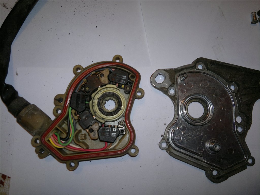

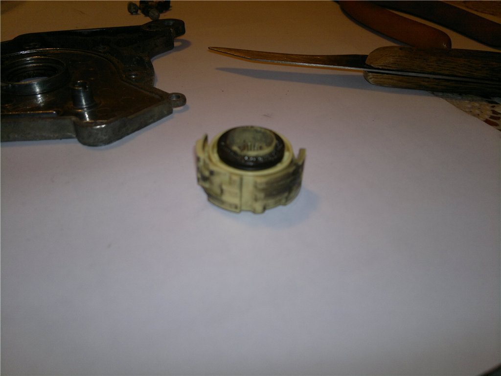

    вобщем миниотчет.

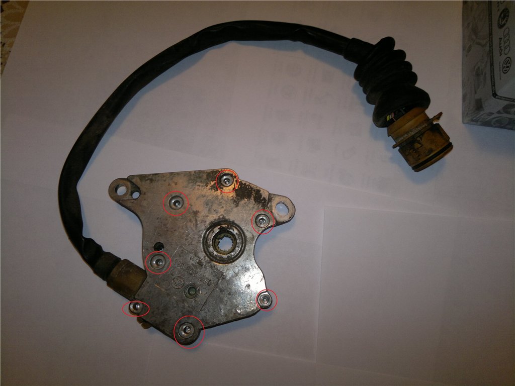

    забегая вперед сразу скажу что "мне повезло больше чем другим" (c), мультифункциональный свитч F125 на мою коробку идет с номером 01V919821D (коробка DDT, дорестайл) и в отличии от свитча 01V919821B (который идет в большинстве своем на АКПП рестайловых машин) он стоит от 12 до 14 килорублей (свитч с B на конце стоит в районе 5 килорублей ). стало интересно чего там такого на 13 килорублей напихано
    итак - на снятом свитче высверливаем 7 заклепок:
    и вскрываем

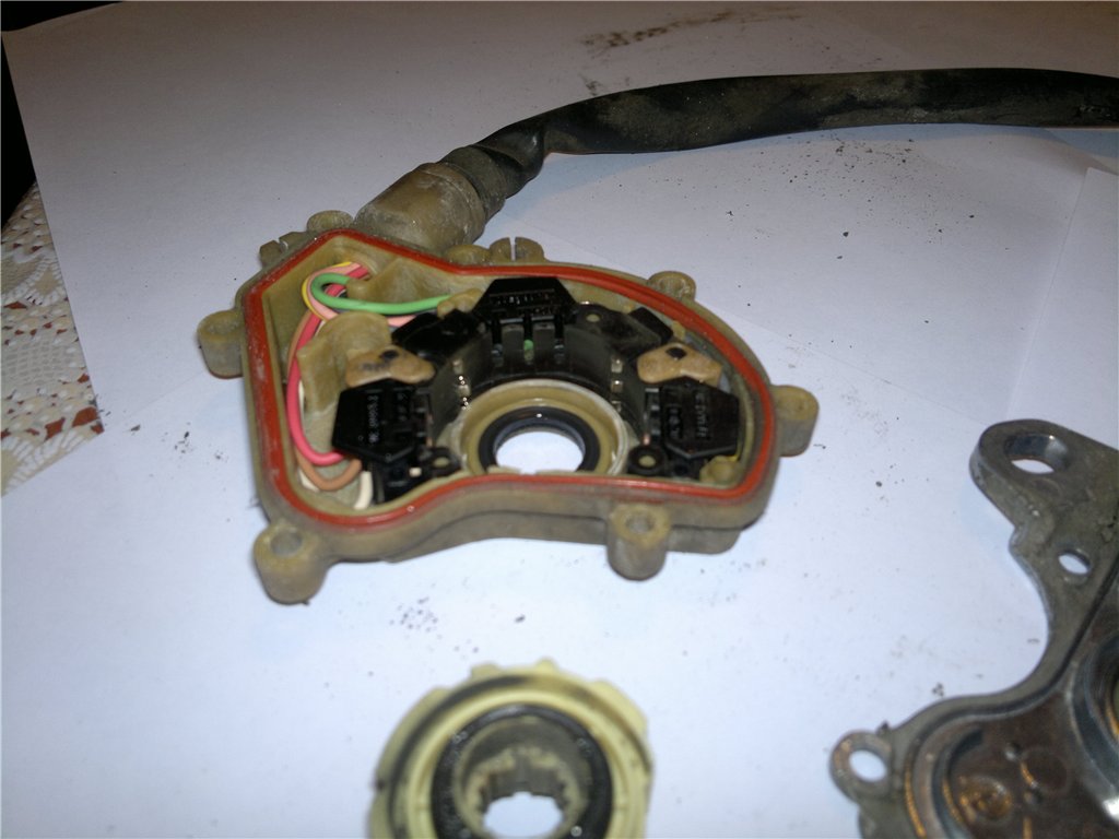

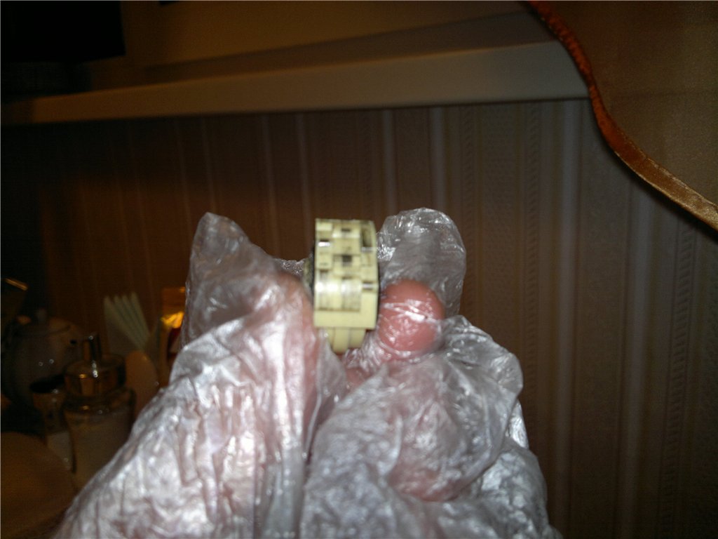

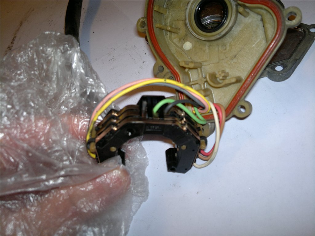

    конструкция проста - по центру пластиковое кольцо-бегунок, внутренний диаметр которого представляет из себя зубчатое колесо (сюда вставляется тяга соединенная механическим тросом с селектором передач в салоне), по внешнему диаметру - система типа муравейника на плите АКПП хитрое сплетение пазов и профилей. собственно вот оно

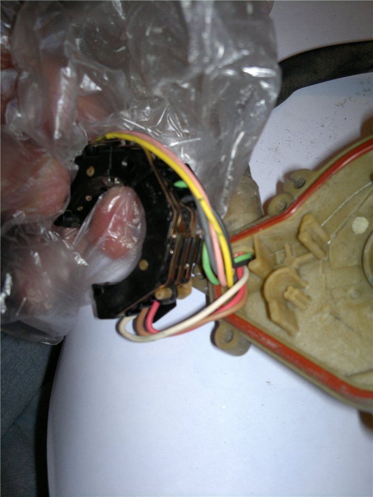

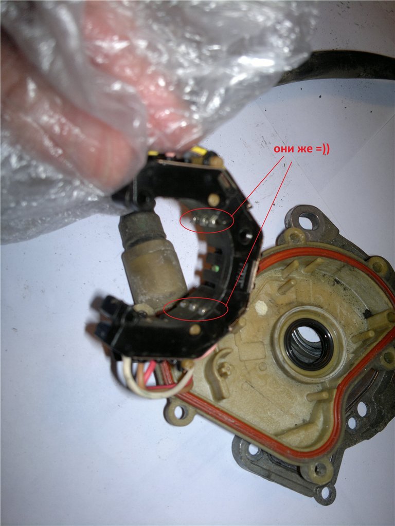

    внешний диаметр этого бегунка соприкасается с внутренней поверхностью контактной группы (черное полукольцо), внутри которого присутствует шесть контактных штифтов (по другому даже не знаю как их назвать ):

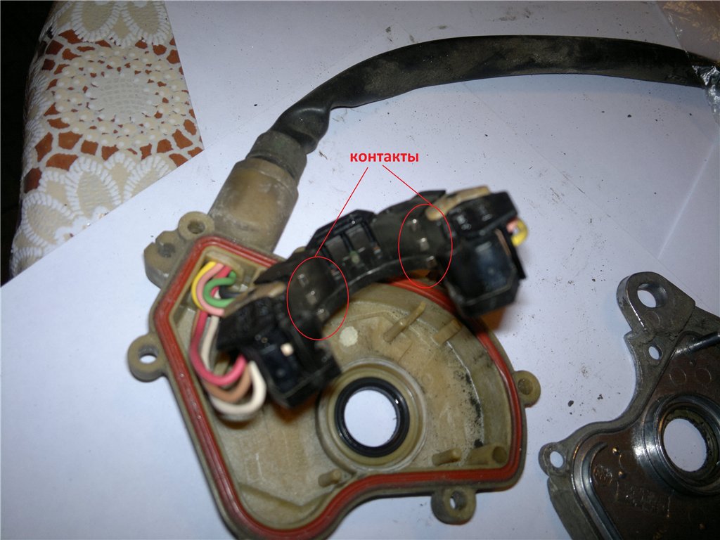

    свеху этого полукольца система прижимных контактов (все контакты нормальноразомкнутые):
    дак вот...тут я немного расстроился конечно а именно тем - что никакой электроникой тут и в помине не пахнет принцип работы чисто механический и банальный - центральное кольцо бегунок приводится в движение от тяги селектора и выступами на своем внешнем диаметре поджимает соответствующий контактный штиф в контактном полукольце (черное на фотге), который в свою очередь поджимает одну из контактных пластин на внешнем диаметре контактного полукольца замыкая её тем самым в цепь (коммутация идет с двумя проводами посаженными на общий контакт для обеих (левой и правой) групп сигнальных контактов). за что цена у него от 12 до 14 килорублей - так и останется для меня загадкой
    ну собственно причины выхода из строя этого узла просты:
    1. окисление пластин сигнальных контактов (при этом замыкания не происходит и блок АКПП не видит какая передача включена)
    2. износ профилей наружного диаметра кольца-бегунка (при этом не будут поджиматься штифты и как следствие не будут замыкаться сигнальные цепи на выбранный селектором АКПП режим) - тут поможет только замена свитча.
    3. попадание грязи внутрь корпуса свитча и возможное замыкание одновременно двух и более сигнальных цепей (тут думаю сразу аварийный режим коробки будет). однако разобрав корпус хочу сказать что попадание в него влаги или грязи - дело ОЧЕНЬ маловероятное и может быть связано только с нарушением герметичности внешнего корпуса либо попадаем через жгут сигнальных проводов.
    в моем случае причина оказалась банальна - из-за мороза подмерзал контактный штифт включающий огни заднего хода (поджимающий соответствующую контактную пластину), вследствие чего при перемещении кольца-бегунка (из R в последующие режимы) он (штифт) не возвращался и продолжал поджимать контактную пластину на включение огней заднего хода (в моем случае огни включаются напрямую с свитча).
    вобщем так. хреново конечно что ремонтировать не стал его

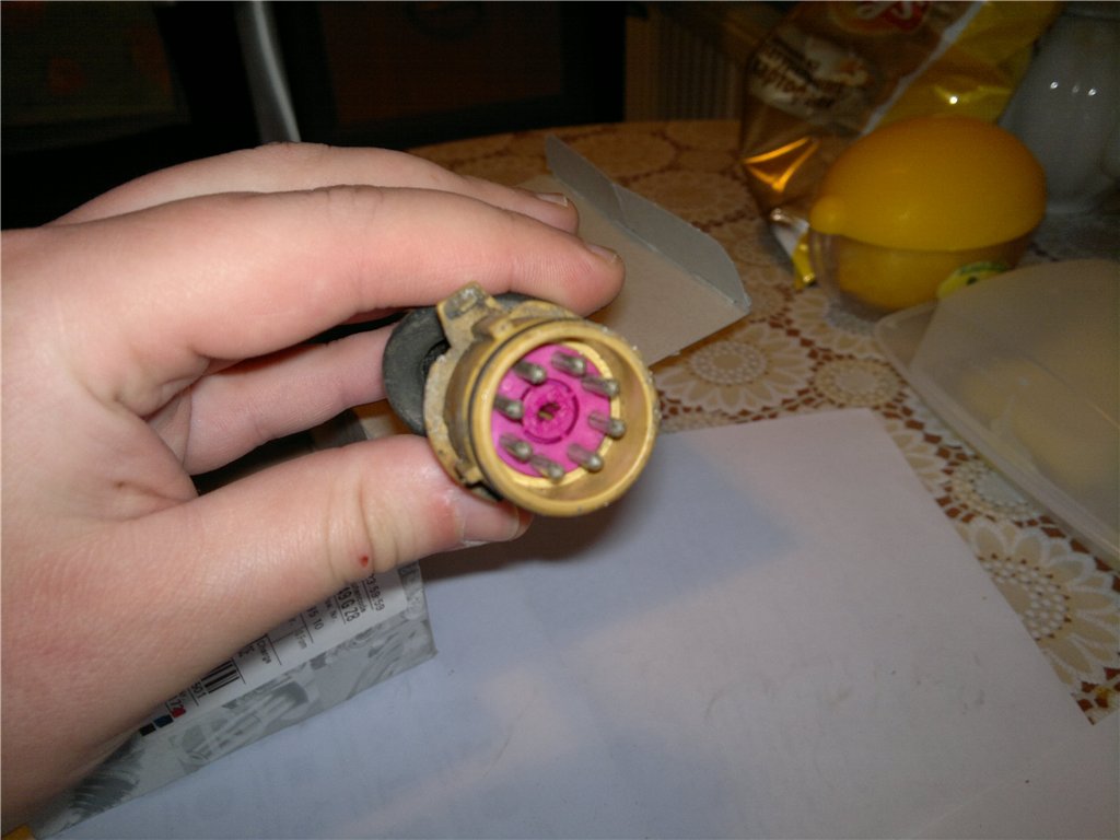

    из общего - свитчи 01V919821D и 01V919821B внешне отличаются контактным разъемом, на D он 8-ми пиновый круглый на В он 10-ти пиновый прямоугольный (ну по цене я сказал ). на фото разъем свитча D
    простите если что не понятно и за качество фото. очень хочется спать будут вопросы - пишите.
    p.s. внутренняя конструкция свитча 01V919821B немного другая, но суть та же (там только 10-ть проводов )
    p.s.s. номер по каталогу ZF свитча с индексом D -0501209896. (это позволит вам сэкономить монет в случае необходимости покупки нового свитча...).

    енот, еще бы процедуру снятия/установки описал - и в ФАК.
    30,227
    Получено: 6,744
    Отправлено: 4,720
    Серег, спасибо за оценку. твоя стоит много
    касаемо снятия - снимал не сам, т.к. нет места (зима на улице ) и времени, да и откручивать опору АКПП нужно было где-то. в сервисе на все про все ушло 2 нормочаcа (снять-поставить).

    енот, всяко молодец, давно таких отчетов никто не делал!

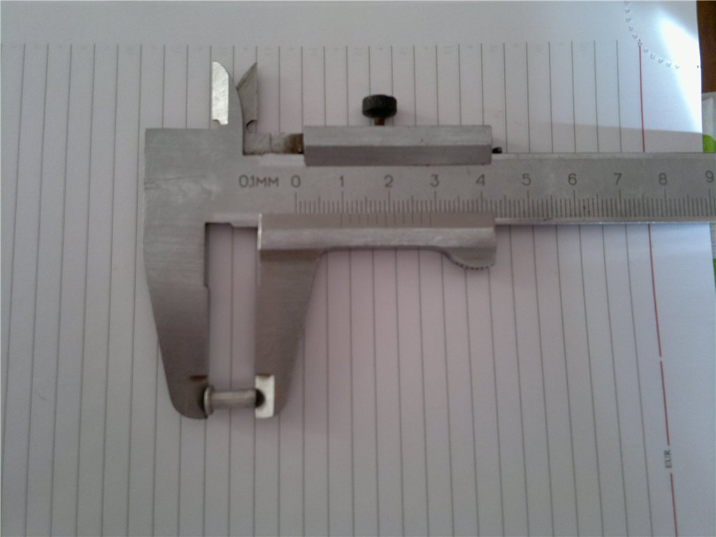

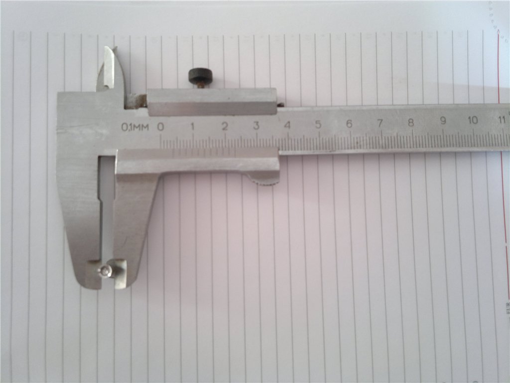

    енот, кстати, для полного счастья еще не хватает размера новых заклепок.
    30,227
    Получено: 6,744
    Отправлено: 4,720
    согласен. позже замерю и добавлю в пост.
    спасиб ну, по мере наличия времени и желания
    30,227
    Получено: 6,744
    Отправлено: 4,720
    собственно - трубчатая заклепка, диаметр рабочей поверхности 4мм (шляпка 6мм толщина 1мм), длина 1.2см. (полая часть - 2мм, для развальцовки).
