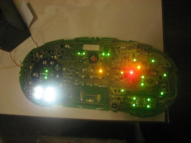

    пока никаких, привезли шнур vag-com..на улице у нас -21, жду выходных, будет гараж теплый)) там и продолжу, заодно по Vag-com ошибки гляну, может ситуация прояснится=)

    Gumanoid_AN, а дома, когда проверял от адаптера, пробовал подавать напряжение ниже 12V? скажем 9V... 6V... как бы имитируя работу с регулятором яркости.
    Не-не, ты путаешь что-то)) 12В, 9В, 6В - это напряжение в сети, если подать другое, то можно спалить все к ебени матери))
    Сила тока не меняется на моем адаптере))
    Шнурок тебе в этом не поможет.
    Ты смотрел напряжение из машины на приборку на контактах, к которым ты подсоединял 12 вольт дома? Плясать нужно от этого...

    Ходил в машину, подключал другую приборку и она тоже не светит..
    Но есть еще новость - не работает регулировка яркости и регулировка корректора фар..
    возможно ли, что именно по этой причине не работает подсветка приборки??
    повторяюсь, контрольные лампы работают...

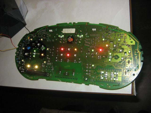

    Если он не работает - это равносильно тому, что он не подключен)) все работало норм)) нареканий не было)) я почему так уверен - я снимал этот регулятор, перепаивал диоды на красные, там на месте контактов одного диода дорожки оторвались от платы, она вообще в очень хлипком состоянии (плата)...думал - ничего страшного, все равно новый купить думал)) так что уверен, что в нем причина)

    судя по схеме, предохранителя на эту цепь нету, похоже в качестве защиты выступает регулятор яркости.

    Так замерий напругу до него и после.
    А инфу по своим действиям (если просишь помощи), нужно давать по максимуму.
    Ну, за пытливый ум! Давай проверяй и пиши.

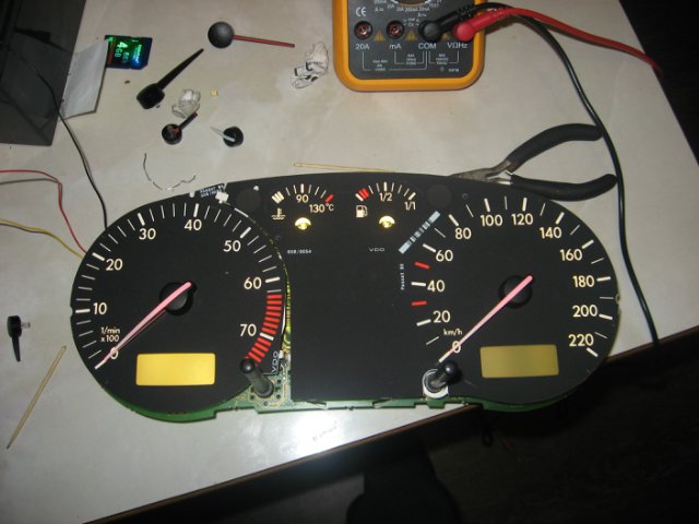

    Цитата Сообщение от Павел38 Посмотреть сообщение
    а как потом стрелки выставлял????
    Если еще не поздно, вот что нашел на АК :... С помощью вага))) Там есть тест исполнителей в панели приборов... Так вот все стрелки становятся по центру (ОЖ и Бенз), Тах становится ровно на 3 тыщах, а спидак на 100 км... Вот так) Если честно, то я делал так: подцепил вагком, 17-Приборная панель Потом Тест Исполнителей, Тест стрелок (аналоговые указатели), он тестит приборку и прогоняет стрелки до конца, потом выставляет по центру (ОЖ и Бак), а тах и спидак на 3000 и 100 км (У меня так), потом просто смотришь как стоит и крутишь стрелки

    Я просто подключил дома приборку, стрелки поднялись сами (ессествено показывали черти что), сами стрелки я одел не до конца, теперь, если вращать их против часовой сам стержень который их вращает - упирается, а вот стрелка, благодоря тому, что одета не до конца - прокручивается на этом стержне...ставим все по нулям и готово)) катаюсь так уже неделю - , и Мельку на его приборке так же выставлял))

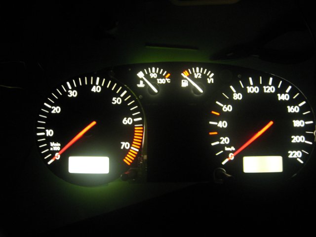

    в общем вот еще одна перепайка, осталось только покрасить стрелки на температуре и топливе
