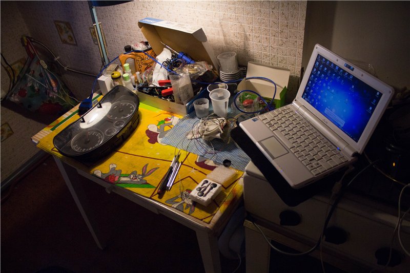

  13. #513
    Golf Аватар для Antoffka
    28.05.2011
    Галич
    637
    Получено: 33
    Отправлено: 5
    Не это все фигня , где то косячит или адаптер или программа , если приборка завелась , то и адаптеру хватать должно. Возможно слишком кетайский адаптер и чувствителен к напряжению , вольт 14 или типа того ему надо . но мой работал в любом диапазоне от 11 до 14 , набросай схему подключения приборки адаптера на столе как делаешь , в этой теме уже писал я как по пинам подключать , проверь.
    1.8Т Chip механика музыка свет (продаю)
    http://www.drive2.ru/users/antoffka88/
  14. #514
    Passat Аватар для Trombozit
    23.10.2011
    МО Подольск
    1,479
    Получено: 232
    Отправлено: 55
    Цитата Сообщение от Antoffka Посмотреть сообщение
    проверь
    Собственно приборка, в синий разъем:
    1: +12V -- черный
    23: +12V -- красный/черный
    7: масса -- черный/коричневый
    20: +12V (подсветка) -- серый/синий
    Диагностика:
    25: K-line, на 7 контакт VAG-COM/VCDS -- зеленый/белый
    VAG COM/VCDS, на сам VCDS:
    4: масса
    7: K-line, на 25 контакт синего разъема приборки
    16: +12V
    вот так,единственное,у меня не подключалась подсветка,походу
    у меня она на зеленом разъеме,№ приборки 3в0 919 890 J с тремя
    разъемами(навигация стоит штатная на мфа )
    Рожденный в СССР
