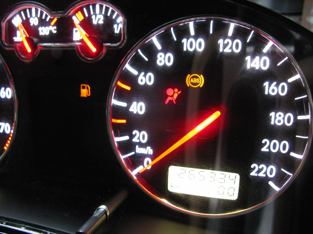

    Ахтунг, мужики, выгорает перманентная краска с моих стрелок)))) теперь они уже почти белые, с легким голубым отттенком))) мне нравится пока, но, чувствую, что в итоге они станут вообще белые)
    Но меня это не очень расстроит)

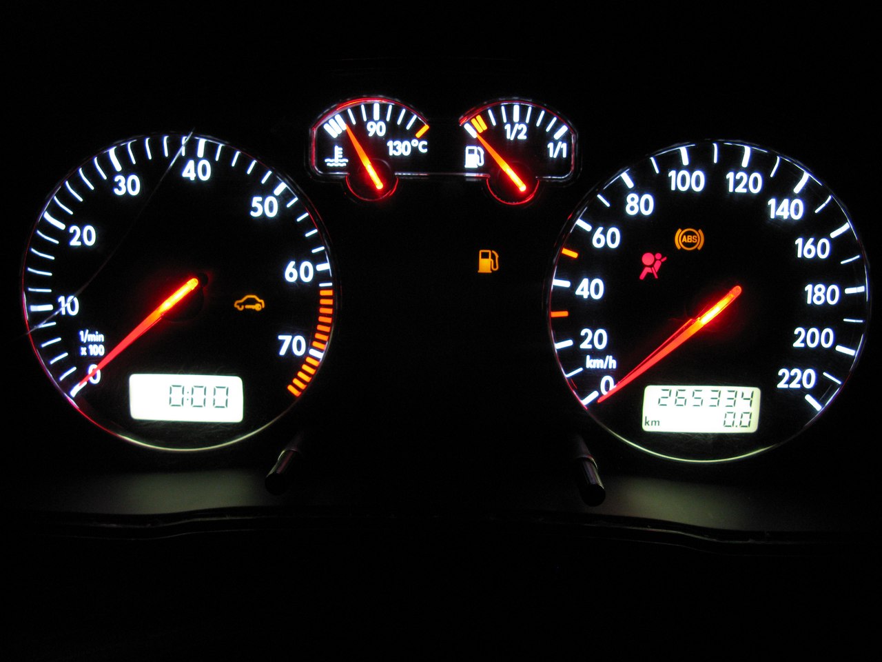

    Привет Всем!
    Specially for EDD XXI ,я всётки сделал это
    а чего она пищит,а?
    но мне всё одно нравится!
    P.S. на видео с 00:12 по 00:17 подано 12V,до и после 6V

    кстати по поводу как припаивать диод:скошенным углом к "лопуху"
    Ну а чё ещё ждать от фломастера а может лак для ногтей подойдёт ???

    про индикацию положения АКПП, я тут ничего вроде не писал, кста где она
    ну нету её,нету!,а дорожка(контакты)есть
    (справа,на плате,тройку видно)и окошко
    не прорезано
    как предположил автопилот,это для "ручек"
    ,хотя и на автомате должно работать без
    проблем(только индикации не будет)
    Может и подойдет)) но я, наверное, оставлю как есть) она уже почти белая, но голубой оттенок все еще есть))) а станет совсем белая - оставлю) белая тоже нравится)))
    Скинь фото пож, как белая выглядит, я подумываю все на белое перевести в пасике. Уже подсветка дверей и ног лежит лента диодная, осталось с приборкой разобраться и кнопичками
    Вот фотки чисто белой, с экспериментов, когда себе делал))
