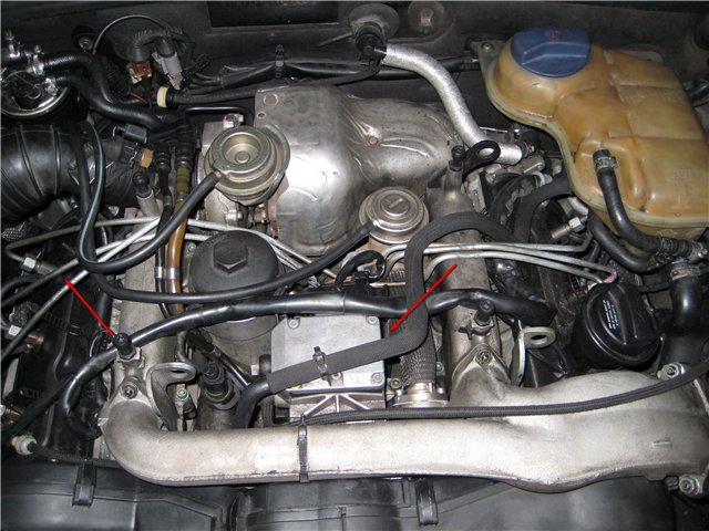

Audi A4 2.5 TDI мотор AKE
Помогите найти схему расположения датчиков под капотом, заранее спасибо!

0счас не помню, помоему 108 и 28, точно не могу сказать, ну желательно всех

0Вот что в элзе сказано :
00550 Commencement of injection control
Control difference
Possible causes of fault
- Commencement of injection valve (N108) defective
- Needle lift sender (G80) defective
- Fuel tank empty
- Fuel supply not OK., fuel shortage
- Air in fuel system
- Start of delivery not OK
Possible effects
- Engine runs rough
- Reduced output
- Poor cold start characteristics
- Increased emission figures
Fault remedy
Check N108
N108 и G80

0Спасибо, пока незнаю, да и машина соседа, vag-com показал эту ошибку!, машина тянуть перестала резко, будем что-то думать , искать в инете !!!(пока правда ничего не нашол)
