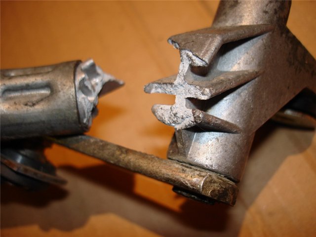

    Отказали стекло очистители помогите где искать проблему не знаю предохранители все целые а где реле не знаю ?
    Может кто сталкивался? Отказали когда включил чтобы снег счистить чуть сдвинулись и все.

    закисли они у тебя, снимай трапецию и разрабатывай, а по теме баян баянный, в БЗ куча инфы

    Всем спасибо пришол только с гаража разобрал трапецию живая нормально работает прозвонил фишку мотора горит в двух разъемах я конечно мало в этом понимаю но кажется все нормально , реле тоже горит, может мотор, может его надо ковырять?

    Продолжение истории заключается в том что я поехал на разборку и методом тыка исключал реле менял мотор .Оказался мотор гад.
