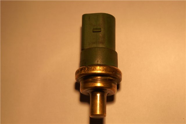

    Всех приветствую!
    Часто в последнее время стал обращать внимание на недовольство народа по поводу датчиков охлаждающей жидкости!
    И сам недавно наступил на эти грабли...
    В общем повисла у меня ошибка по ДТОЖ, я купил новый, поставил и забыл... но через неделю начались странности, с начала пропали прогревочные обороты, потом запуск мотора от -5-7 и ниже стал проблемным.
    Причиной оказался поддельный датчик продающийся под видом оригинала.
    Вот и он...
    Что с ним не так:
    Контур t на приборку и климат врет примерно на 10гр. (в 45 канале климата больше 81 не показывает даже после 2 часовой пробки)
    Контур t на ЭБУ после 2ух часовой езды показывает 5-6гр.
    Как отличить:
    Подделка имеет тот-же вид что и оригинал, на золотистом ободке выбиты оригинальный VAGовский номер и клеймо "WV OOOO"
    но "выгравированно" всё это дело слишком тонко как будто нацарапанно (см Фото) Значок VW немного расплывается в "бока", нижняя часть значка ауди "OOOO" выбита слабо "кольца" к низу плохо читаются!!! Номер набит лучше но все цифры к низу так-же теряют четкость!!
    На оригинале номера и эмблемы выдавлены значительно четче
    Зеленый пластик разьёма на подделке светлее (на оригинале он более тёмный и имеет небольшую текстуру)
    На фото не смотрите он просто грязный
    В магазины оригинал приходит в прозрачном пакете с зелеными полосками и текстом того-же цвета по несколько штук в пакете! (можно спрашивать у продавцов показать оригинальную упаковку) На пакете должна быть белая наклейка с голограммой.
    Стоимость подделки в местах розничной продажи 600-700р (на 200-300р дешевле оригинала) "Честный" Китай стоит 300-350р
    Есть знакомые работающие с новыми запчатями VAG и они тоже отмечают большое количество подделок среди оригинала!!!
    К сожалению фото оригинала выложить нет возможности т.к. он уже установлен на мой авто! Теперь всё ок!!!
    Конечно деталь не дорогая и бюджет не разорит, но её замена на некачественную подделку может свести с толку и привести к дальнейшим затратам на замену термостата помпы и т.д. А проблема при этом не исчезнет!
    Надеюсь эта информация будет полезной, думаю что это предупреждение можно и в Б.З. если администрация сочтет нужным!

    Всем привет! Недавно тоже купил датчик ДТОЖ на кунцевском рынке,но пока не поставил. Брал оригинал за 700 или 800 руб (точно не помню).Дали мне его без всякой упаковки.Что-то к нему присмотрелся и меня стали терзать смутные сомнения... Значки "WV OOOO" слабо выбиты, но они у меня маленькие,а на твоей фотке они большие, во всю ширину ребра.
    Passat B5,TDI (AVF ),131 л/с,полный привод,6 МКПП,2003 г.
    14.11.2009
    2,057
    Получено: 26
    Отправлено: 16
    TDI+,
    На оригинале который я купил после паленки, значки выбиты гораздо лучше чем на твоём фото, ЭХ жалко не сфоткал! Но смущает что значек WV у тебя получше хотя тоже как будто нацарапан!
    А вот цвет пластика точь в точь как на моей потделке! В оригинале темнее, но возможно что вспышка засветлила!
    Что сказать, ставь а там будет видно, Говорят что и эти работают, правда через одного и недолго!!
    Отпишись потом как результат!

    Приветствую, да..... прочитал тему и решил проверить свой датчик купленный накануне в экзисте, открыл пакетик в котором находилось данное изделие и понял что купил г-но. Название: 21012012288.jpg
Размер: 56.4 Кб Название: 21012012289.jpg
Размер: 60.0 Кб Как бы раньше не проверял, потому-что не было такого. Из всего только оригинальный номер выбит, не каких обозначений больше не было. Заказывал именно оригинал, и стоял он в верхней строке. На сообщения в экзист не кто не реагирует, мой менеджер поднялся до начальника отдела и вообще до него не достучишься, раньше хоть на сообщения отвечал, а теперь тишина. Наверное думаю поменять магазинчик, благо выбор есть и цены вроде везде одинаковые. И теперь буду гораздо внимательней при покупке любых запчастей коль пошла такая хрень.
