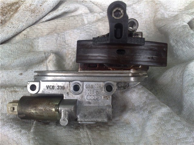

    Цитата Сообщение от Orthoped Посмотреть сообщение
    вставлю свои пять копийок.
    Купил таку же шнягу в Экзисте 05.08. Поставил. Всё пока работает, дизель ушёл.
    Сомнения появились на след. день, когда внимательно рассмотрел клейма.
    1) то, что первоначально принял за подпиленный логотип Ауди оказалось чем-то иным. Первое кольцо на поверку это G, стилизованная под О. (Мошт там GOOGLE был? ).
    2) Рядом с лого стоят буквовки ТМ, говорящие, что этот самый "GOOGLE" - зарегенная торговая марка, какбэ.
    3) Рядом с буквами DE в кольце имеем "69" опять же стилизованные под "hy", которые есть на оригинале.
    Перед тем как покупать ездил на кунцевский и пересмотрел там с десяток натяжителей от 8 (в том числе и в упаковке JP) до 16-18 (типо, оригинал).
    Так вот, все были одинаковые. Отличались только буквой после номера. Либо L, либо H (если склероз не изменяет). К не было.
    На всех чистое клеймо Ауди без всякого Гугла и ТМ. и "hy" с загнутыми хвостиками, но не "69". и выбито HYT вместо HYR на моём JP-шном (на родном оригинале, правда, тоже HYR). такая вот перда.
    По роду бывшей работы часто сталкивался с подделками в индустриях FMCG и электронике. Так вот подобная мимикрия - явный признак подделки. Типа SONI или PANASONIK.
    Малость загрустил. А ну как башмак развалится/соскочит на ходу? Мало не покажется.
    Написал письмо местной представительнице с просьбой подтвердить или опровергнуть мои сомнения и укатил на свой страх на Валдай. Через неделю 14го вернулся - чекаю почту. Нифига в ответ. Звоню - получали?
    В ответ - ах, да! я переправила в евр.офис - ответа пока нет. Как тока - так сразу. ещё пару раз сам перезванивал - те же обещания.
    В этот вторник сам уже начирикал ихнему главному - Ивану Миккельсену. И что вы себе думаете? Прально. йух в ответ. Ждём-с...
    На фоте - сомнительные места обведены тоненько красеньким.

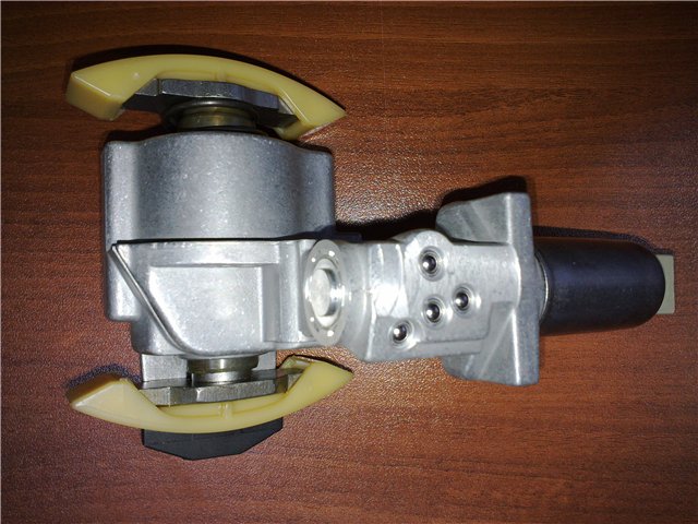

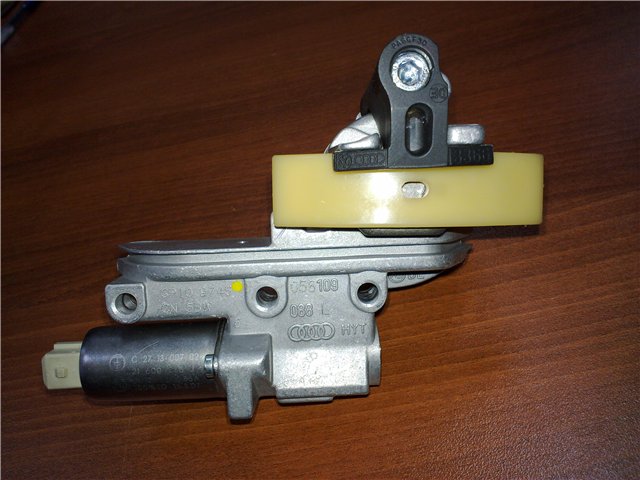

    Цитата Сообщение от xema76 Посмотреть сообщение
    Если можно, фото или ссылку.
    Тоже держи:
    и еще:

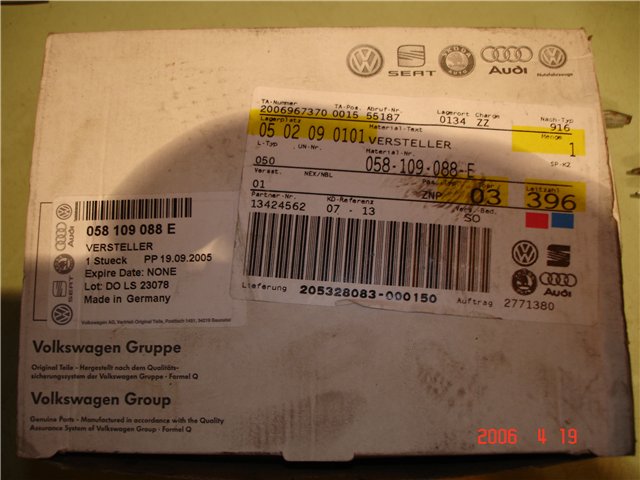

    Вано, ты сам то хоть раз видел оригинальный натяжитель со спиленными значками в коробке JP ?
    не было необходимости в покупке ни разу
    01.02.2006
    Великий Новгород
    7,968
    Спасибо +
    Получено: 793
    Отправлено: 823
    Коробка от моего ГНЦ (с индексом Е на конце), только давно это было

    Цитата Сообщение от igor71 Посмотреть сообщение
    Тоже держи:
    и еще:
    Такое я покупал за 6000 руб
    По мимо оригинальной коробки, деталь ещё как нибудь упакована? Корбка, полителен, заглушечки какие нибудь?
