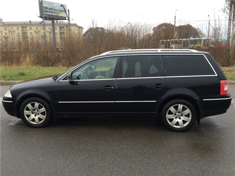

    но это может быть из за того, что зад приподнят.
    да и перед тоже

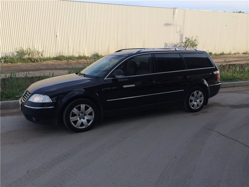

    Цитата Сообщение от вячеславик Посмотреть сообщение
    обратите внимание на колеса
    мне кажется что на обоих угол кастера просто адовый.
    морда крашеная одним цветом - машина после какого-то ахтунга ?
    дело в том что я хочу ее купить.машина находиться под москвой. ехать зря желания нет.машина красислась из за сколов,по другим фото вроде все норм и под капотом тоже...но смущаеть это смещение оси колес относительно ,например,арок,владелец сказал что все дело в полном приводе,сомнительно...адовый-это никакой??
    Да вроде нормально. Заднее только как бы вперед подвинуто, но это может быть из за того, что зад приподнят.
    уже много думали об этом,но я вот почему то совсем не согласен с этим.не может на полном приводе так смещаться ось из за клиренса.!!
    2003 американец 2.8
    довый-это никакой??
    адовый - это колеса мягко говоря не на своем месте в арках опять же - нужно больше фот что бы оценить полноценно
    интересно почему у меня такого не было
    вот зад
    вот перед
    есть разница ? или нет

    вячеславик, посмотри на расстояние от края колес до арок у меня и на твоей фоте

    вячеславик, У меня в арках колеса нормально стоят, в отличии от того что на твоем фото.
    может когда то из моно сделали синхро
    маловероятно (молдинги крашеные, заморачиваться бы не стали думаю...если только полностью не перекрашена). морда целованная явно, но вроде как не криминально.
    колеса меня тоже очен смущают. руль затерт разве что не до дыр

    ну конечно есть!тут сразу было видно.не пойму зачем отнекиваться...
    остается только гадать...
    ну конечно есть!
    я на секунду засомневался но потом прошло
    я бы не рисковал, это геометрия (=безопасность).
    говорит нет,молдинги с завода такиемужик в сервисе работает,пробег говорит родной
    я бы не рисковал
    я тоже так думаю...
    а может все таки балку сильно сместили,только вопрос "зачем"??
    За заднюю ось я тебе уже сказал, а передняя, IMHO, на месте. По крайней мере, у меня так же смещено назад относительно арки - все углы в норме.

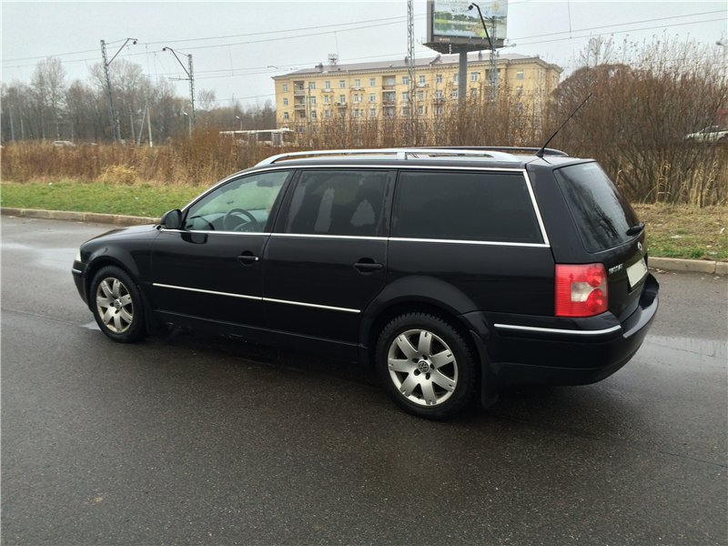

    там же нет балки независимая рычажная...я даже не знаю как такой косяк мог произойти, кроме как глобальная кривизна кузова или там монопривод ???
    да, на V6 (и бензин и дизель) дорестайл шел с завода только с крашенными молдингами. остальные с простыми черными (кроме машин для рынка США). другой вопрос у кого черные были - можно было их в крашеные превратить
    даёшь фотгу
    вячеславик, теория в голове родилась...нужно такую же фотку но с другой стороны кузова (аналогичный ракурс) - если там окажется что колеса наоборот смотрят "друг от друга" (а не "в кучу", как на левом боку) то вариант только один - машина была влуплена в левую (по ходу движения) стойку по самое не хочу. и кузов стал похож на банан по форме изгиба (если посмотреть на него сверху). при таких раскладах так и будет - с одной стороны колеса "в кучу", с другой "друг от друга"
    Да да!я ему собирался позвонить, поклянчить еще фоток.странно что с другой стороны нет .
    вроде таже история. ..
    вроде другая может правда фото первое такое...вообщем нужно смотреть вторую сторону пристально
