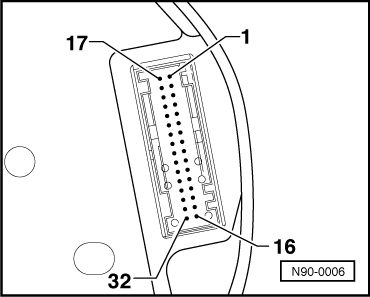

    акб дохлый чаще всего. ошибка появлялась и после реставрации генератора ?
    акб новый... ошибка да весит также.
    с большей долей вероятности что проблемЫ не уйдут после замены регулятора проблема с аварийкой только цоканье ? приборки все моргают одинаково...? если "да" - допускаю что в разъеме на приборку может быть проблема.
    аварийка цокает когда поворотник включил выключил поцокала 2 - 3 раза и замерла...
    кстати, у проблем с подсветкой приборки и сигнала скорости есть только одна общая точка соприкосновения - разъем на приборку. у тебя там не было какого-нить глобального рукоблудства ?
    ошибка есть только по клемме 30
    а так я ковырял бумаги сервисного обслуживание с 01 по 11 год - в одном из годов приборку снимали и чето там делали у официалов...
    вообще все косяки которые есть в машине - достались от хозяина я их просто убрать стараюсь)))) ошибка по клемме была с момента покупки....
    если напряжение в борт сети нормальное и на клеммах акб нет критической просадки в момент кручения стартером - убедится что затянуты все "гайки" на клеммах подрулевой колодки (там же где и 75-ая клемма). ну и забить (ошибка по клемме в каком блоке висит ? не в приборке ли случаем...?)
    не очень понятно...т.е. когда включил поворотник - цокает постоянно ? выключил - не цокает ?
    я бы разъемы глянул...особенно пины отвечающие за подсветку и сигнал с датчика скорости.
  7. #19087
    Passat Аватар для raf1987
    28.03.2010
    Новый Уренгой
    1,114
    Получено: 30
    Отправлено: 39
    гайки под рулевой - протянул все
    просадки не значительные
    когда вкл поворотник "все лампочки мигают ровно и одновременно" - цокает как и должно цокать
    вот выкл поворотник - аварийка продолжает цокать гдето от 2-4 раз "но при этом лампочки не мигают"
    приборку отдавал свою микроэлектроникам - всю перебрали не чего подозрительного не нашли.... сам фишки целые и каких-то видимых следов не обнаружено "все стоит ровненько как вроде нужно"
    зы- когда включена подсветка салона и приборка не горит - если ладошкой постучать по панели то приборка загорается но также и тухнет потом со временем
    а есть ли схема расположения их
  8. #19088
    30,227
    Получено: 6,744
    Отправлено: 4,720
    на сколько я понимаю синий разъем, 20-ый и 28-ой пины.
    32 pin connector, blue: MFD NAVI connections in BOLD
    1 - terminal 15 positive
    2 - warning lamp for turn signal, right
    3 - ouptut signal 1 from speedo AKA, speed signal(needed for NAVI install)
    4 - warning lamp for trailer towing
    5 - fuel gauge
    6 - airbag
    7 - terminal 31, sender earth
    8 - coolant temp gauge
    9 - terminal 31, earth
    10 - oil pressure switch
    11 - vacant
    12 - warning lamp for alternator, terminal 61
    13 - backrest lock warning lamp (certain countries only)
    14 - warning lamp for rear fog light
    15 - vacant
    16 - open tailgate/boot lid warning lamp (CCO)
    17 - warning lamp for main beam, terminal 56a
    18 - warning lamp for turn signal. left
    19 - ABS
    20 - dash panel insert illumination, terminal 58b (needed for NAVI install)
    21 - signal for driver's door open
    22 - coolant shortage indicator
    23 - terminal 30, positive
    24 - terminal 31, earth
    25 - self diagnosis/K-wire (needed for NAVI install)
    26 - parking light right, signal for "lights on" warning buzzer
    27 - parking light left, signal for "lights on" warning buzzer
    28 - input signal to electronic speedo
    29 - warning lamp for brake system
    30 - S-contact (needed for Navi install)
    31 - Seat-belt warning system
    32 - vacant
    32-pin, green:
    1 - vacant
    2 - reading coil for immo 1
    3 - warning lamp for side lights
    4 - data bus (CAN), screening for input signals
    5 - W-wire
    6 - washer fluid shortage
    7 - brake pad wear
    8 - vacant (CAN + High) connect to T23/9 of the ccm**pre 2002, Immo II cars only.
    9 - vacant (CAN - Low) connect to T23/6 of the ccm** pre 2002, Immo II cars only.
    10 - vacant
    11 - signal for vehicle stationary
    12 - aircon system cut-off
    13 - warning lamp for hand brake
    14 - warning lamp for ASR/ESP
    15 - vacant
    16 - vacant
    17 - reading coil for immo 2
    18 - oil temp & level warning signals
    19 - data bus (CAN), high input signal
    20 - data bus (CAN), low input signal
    21 - vacant
    22 - bonnet switch input signal (connect to T15/5 of the CCM)
    23 - MFI call up button, top
    24 - MFI call up button, bottom
    25 - MFI memory switch - reset
    26 - ambient temp input signal
    27 - data bus (CAN), high output signal
    28 - data bus (CAN), low output signal
    29 - vacant
    30 - clock**
    31 - data**
    32 - enable**
    мысли появилась, подключить 20-ый пин напрямую без регулятора, и посмотреть эффект. если проблема уйдет - то да, проблема в самом регуляторе.
    на регуляторе подсветки на фишке 3 провода - какой пробовать подавать на пин 20
  10. #19090
    30,227
    Получено: 6,744
    Отправлено: 4,720
    посмотри распиновку в поиске, темы были. если там в пике 12-ти вольтовый сигнал (нужно проверить) - то можно хоть с 30-ой клеммы напрямую в приборку подать

    или просто замерь потенциал на 20-ом пине при включенной подсветке и регуляторе на максимум, будет 12в постоянных - можно сделать на подсветку постоянное питание. (если перестанет моргать - значит проблема до приборки...).
  13. #19093
    28.03.2010
    Новый Уренгой
    1,114
    Получено: 30
    Отправлено: 39
    принял - попробую
    енот, спасибо
