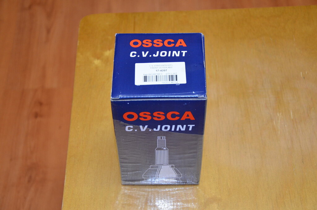

    Чет я очкую, реально очкую. Глаз положил на Metelli. )))
    Цитата Сообщение от Nash Посмотреть сообщение
    уточню про шруса, но в поворотах не хрустят...
    Жду...

    Цитата Сообщение от Алекс85 Посмотреть сообщение
    Парни! ШРУСы наружные менял кто у нас? Отпишитесь какие?
    Я ставил gsp - дешево и сердито. лаэбро дорого и ломаеться часто.
    2003 американец 2.8
    Жду...
    Парни, парни! А мне лючок бензобака пришел в цвет кузова! http://www.drive2.ru/l/6899115/
    ставь оригинал как всегда!! переплати бабло!!))) я ставил рувил и слева справа... слева уже более 30к проехал и все ок!!!!! никаких оригиналов за бешенные деньги..я брал за 1 т.р. и лучше их штуки 4 возьму чем оригинал...все зависит от живучести и правильности установки пыльников
