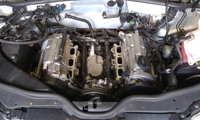

    Парни в какой группе посмотреть когда валы двигаются, и как там должно выглядеть это
    Volkswagen Passat Variant 2.8 V6 Syncro/4motion, ALG теперь APR.Мкпп 1998
  8. #18868
    30,227
    Получено: 6,744
    Отправлено: 4,720
    что ты подразумеваешь под "валы двигаются" ? Коррекция углов ГРМ или перестановка фаз...? (на ALG имеются фазовращатели...?)
  9. #18869
    Polo Аватар для dimchik-90
    12.12.2014
    Москва ВАО
    298
    Получено: 8
    У меня теперь apr , ну да ладно
    Где то писали что в какой то группе видно правильно фазы стоят или нет, что то вроде ноль должно быть на холостом, как то так, ну а на оборотах что то там изменяется
    Да да регулятор фаз есть у меня, даже два

    APR ты с родными мозгами ставил ? если ЭБУД не менял - то считай что у тебя все тот же ALG. если ЭБУД поддерживает фазорегулирование (ты так и не ответил на этот вопрос) - то перестановку фаз можно увидеть в 91-ом канале измерений (на перегазовках будет доворот выпускных валов до 22 градусов).

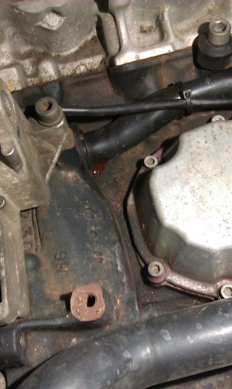

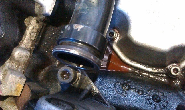

    енот, Нет поменял только мотор, все остальное осталось тоже самое, фазорегуляторы есть, нету только ситемы добавочного воздуха, клапанов на головках нету там шарики, я мотор снял а клапан то что сверху электрический закольцевал но разъем одел, короче все работает пока хорошо, группы посмотрю завтра как там, спасибо
    Ну вот опять началось, снова снимаю ресивер, потекло новое колечко, что то новый мотор капризничает

    dimchik-90, У меня они на герметике сидят.

    dimchik-90, если мозги остались штатные - считай что у тебя как был ALG, так он и остался. APR работал в паре с более "модернизированным" ЭБУД, в отличии от древнего ЭБУД ALG. тем не менее да, и тот и другой поддерживает фазорегулирование.
    подозреваю что сами моторы между собой отличаются потрохами головок блока (по аналогии с эволюцией моторов 1.8Т).

    Poltos, Что без колечек даже резиновых ?
    енот, Визуально там только головки разные на них, на новом тоесть апр есть каналы как бы наружные на головках, на старом моторе таких каналов нет, или они внутри , каналы как бы вдоль головок идут и заглушены шариками, надо было сфоткать пока ресивер снят был для сравнения
