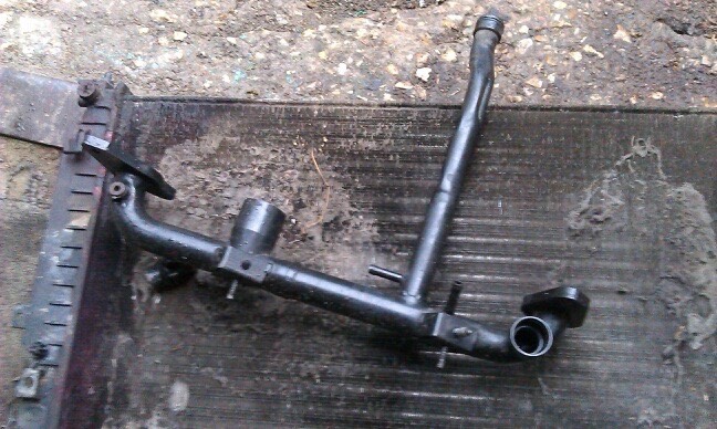

    И можно еще вопрос? когда менял опоры коробки то обратили внимание что мокрит типа тройника... выходит из движка и идет на печку и к другой голове (но плохо видно куда именно), но по каталагам чтоб заказать его не смогли найти такой на схеме... заранее извиняюсь если туплю.

    а по месту как я понял: выходит из одной головы и этим тройником разделяет на вторую голову и печку... хотя могу и ошибаться... А сфоткать там проблематично...
Размер: 125.5 Кб если ты говоришь про ту что я выделил то номер на схеме 20 каталожный 078121071BS, номер уплотнительных колец которые к ГБЦ N90912501 на схеме №13, и уплотнение для сдойного болта если оно имеется N0138115 на схеме №14. выясняй и ремонтируйся, если воздух глатает то ездить не лучший вариант
    спасибо за ответ, но вроде не такой блин я прям как мозгоклюй нужно будет получше посмотреть.

    Если это, то у меня текло соединение на печку, текло по сварке, там прихвачено как то точками плохо

    это как раз та труба которая под номером 20.
    Блин нужно будет хорошенько посмотреть... потому что тогда увидели что с головой связано и с печкой и дальше уходит...
    Но у меня только в следах от антифриза, как будто до этого подтекало а сейчас нет, но думаю лучше зарание предотвратить возможные последствия.
    так там сдойный болт, для прокачки, мож когда прокачивали и остались следы
    а вообще сделай опресовку системы
    Может и старое, но наверное лучше опресовать чтоб не рисковать.

    Там на головках кольца, две штуки по краям, мою сплющились, я купил новые
    Далее такой уголок он идет на печку, там соединение с кольцом тоже, может там дристать, еще далее шланг что печной обжат кольцом не разборным , он у меня лопнул почемуто, я заменил на хомут, тоже может дристать, прокачные заглушки не могут дристать закручены очезь хорошо
    Еще есть датчик температуры, там тоже резинка, тоже может
    Но повторюсь у меня текло по сварке, тоесть лопнула железка при перевозке нового мотора, заметили когда только завели
    Там легко менять, я уже на ощупь все разбираю
