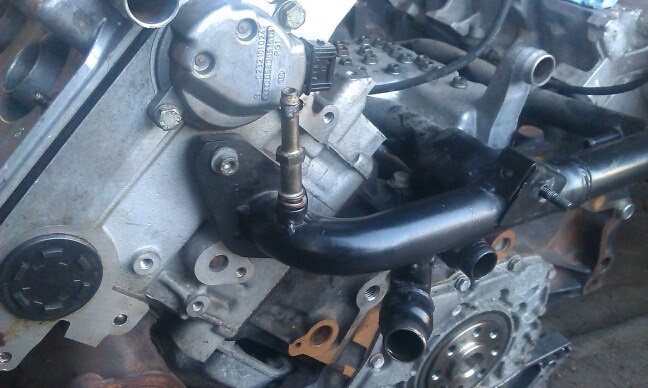

    У кого Apr, подскажите куда идет шланг с этого штуцера ?

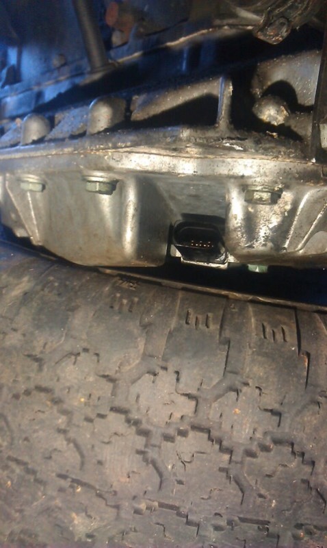

    Еще что за фигня стоит в поддоне, за что отвечает, у меня такой раньше не было

    На поддоне это датчик уровня масла.
    два толстых печка, а латунный порно болт, это сдойный для прокачки и удаления воздуха из системы ожлаждения, только родной выглядит иначе.

    Получено: 8
    Хорошо спасибо
    Уровня и температуры масла.

    А температура в мозгах что ли видна, на приборке то не але
    Короче у меня теперь такой в поддоне есть, и я вкрутил еще в блок свой старый датчик, буду использовать пока то как было у меня на Alg
