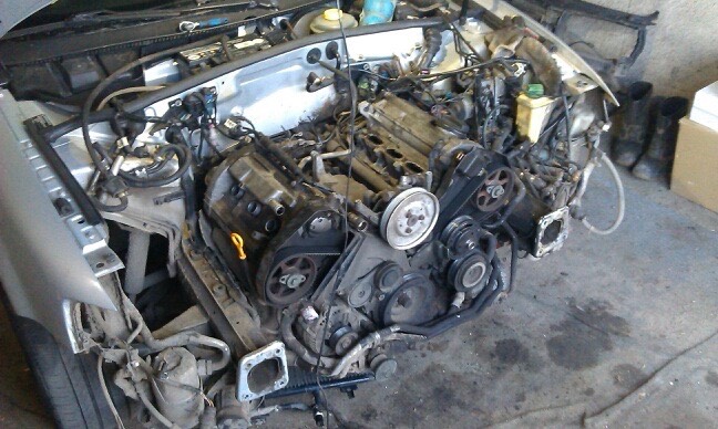

    Короче я сегодня начал его потрошить потихоньку, завтра планирую вынуть его
    Вот что такое потрошить

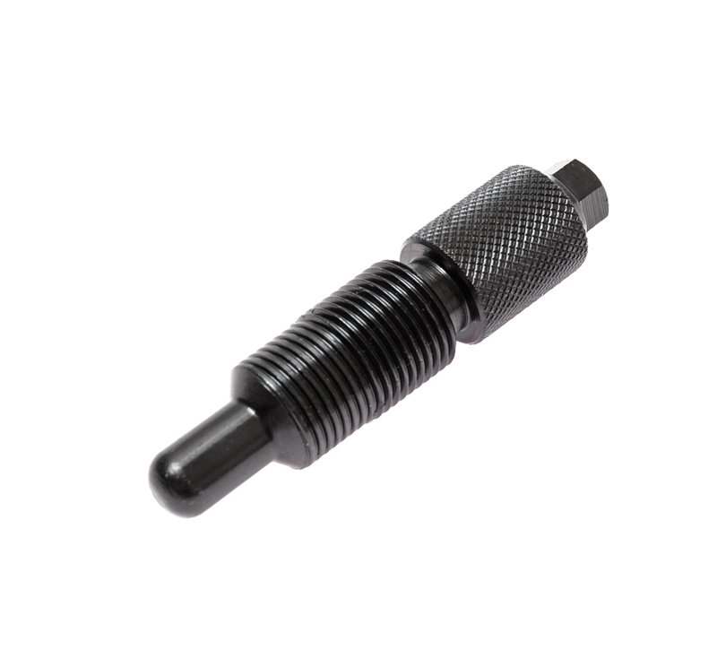

    Donis, У меня только день первый
    А что за фиксатор коленвала ? Покажите фото

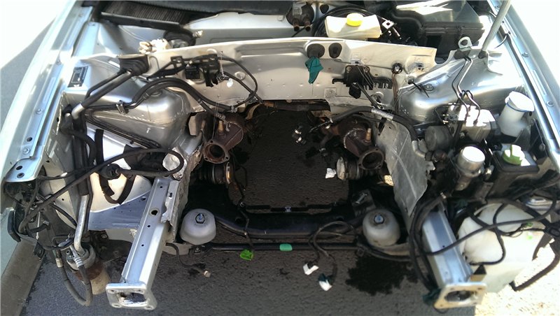

    красота, такой бы была свободной подкапотка всегда
    Я брал JTC около 200-300 р.
    Цитата Сообщение от Andrew954 Посмотреть сообщение
    ы прям на улице потрошил что ли?
    Это после мойки, сохнет

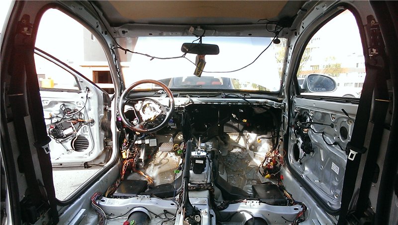

    Цитата Сообщение от Анатольевич Посмотреть сообщение
    Это никуа не потрошить ты им в догонку фоту салона ещё сунь для создания полной картины
    Легко!
    С пятницей,мужики!!
    взаимно...
    теперь мы знаем, кому в детстве Лего не достался...
