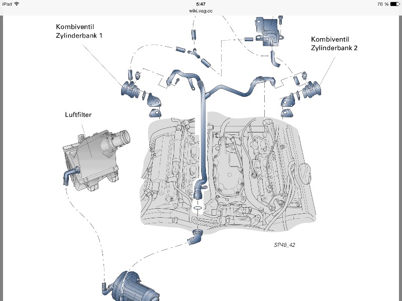

    Цитата Сообщение от Hiroink Посмотреть сообщение
    Есть у кого схема вкг? хоть знать что куда идет то...
    http://wiki.vag.cc/images/5/5c/SSP_0..._142кВт.pdf посмотри там где то было в цвете
    31 страница.
    31 страница.
    Всем приветы
    Спасибо. Жаль немецкого не знаю, но схематично все понятно

    Цитата Сообщение от dimchik-90 Посмотреть сообщение
    можно заглушить систему эту
    Почему нет!? Только в прошивке придется править экологию! Только вопрос - а они на твоем моторе точно есть? Просто те головы что были у меня от 99 г. там с конвейра не было СВВ
    вдруг клапана эти уже плохинькие и пропускают
    Можешь снять и заглянуть в него, удивишся от количества г..на там

    Получено: 8
    Клапана есть точно слева и справа, и насос этот добавочного воздуха внизу висит, ну а чего чисто теоретически заглушить каналы как егр глушат например поставками, а моторчик отключить, мозги и не узнают об этом, на прогреве как и было оборотики поднимут и включат мотор этот, а ну и клапана откроют, зато воздух в головки сосать не будет когда заглушено, я на тот случай если уже система не особо герметична
