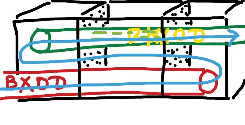

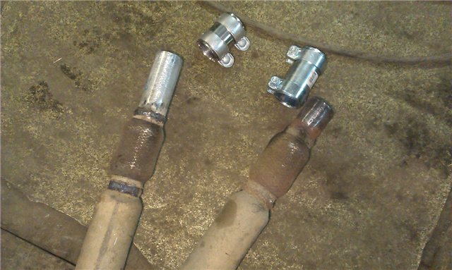

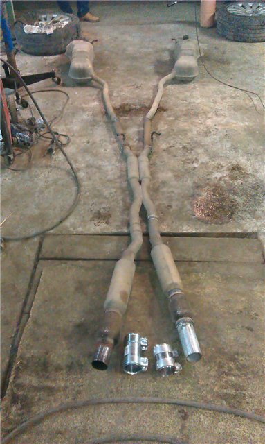

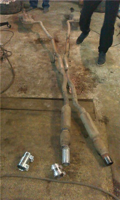

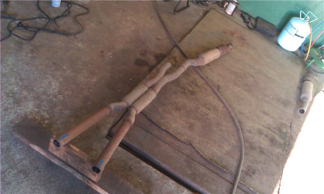

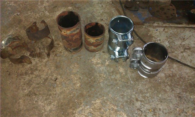

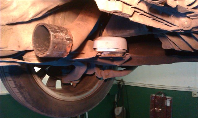

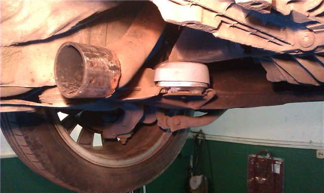

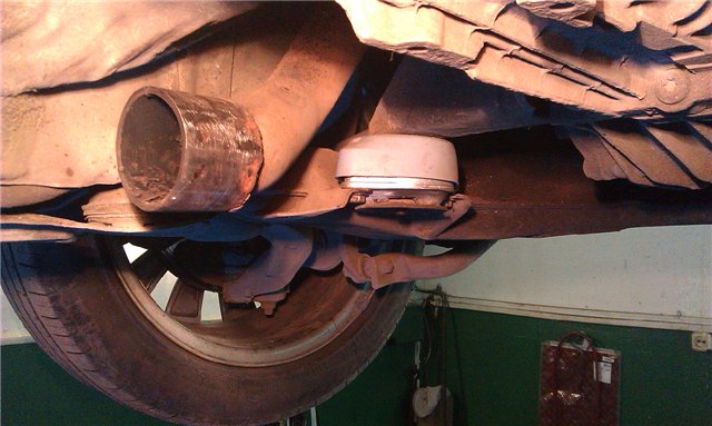

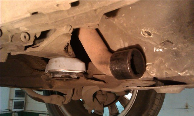

    Цитата Сообщение от dimchik-90 Посмотреть сообщение
    Andrew954, Вот картинка
    На выходной трубе в центральном отсеке есть продолные прорези, я их чистил видел лично, на входной не видел, так как не было возможности отмывать глушак внутри, так немного керхером погоняли туда сюда и внутри немного, короче выхлоп проходит через всю банку как на картинке, на вертикальных перегородках есть отверстия через них все и проходит по глушаку внутри от одной до другой, зачем там вата была , думаю чтоб корпус не резанировал, ну чтоб не дребезжал
    Вот собрали систему заново после криворуких самоделкиных, теперь насадки не торчат за пределы кузова на пол метра, и не подсекает снизу, и висит на всех креплениях как надо
    Давай видос звука на холостых и топая если.

    Polo Аватар для dimchik-90
    12.12.2014
    Москва ВАО
    298
    Получено: 8
    Звук примерно такой, на холостых легкий бас такой приятный типа как гранд чероки 5.9 работает, а при прогазовках есть треск от железных стенок глушаков, тут он меня не радует, ну а так если валить на нем по тихим улицам то как гонка звук, или наверно на мотоцкл больше похоже на спорта
    А как звук записать и как вставить ?
    О наверно надо на ютуб выложить тогда будет
    Ну да полюбому нужно))
    Вот так у меня но я банки не вскрывалдумаю вообще их срезать и другие купить поставить....или попробывать каты убрать.... Жаль снова нет места где всем этим заняться(((
    Теперь на тему соеденены ли они между собой, на фото с линейкой видно что они вместе и там есть проход для выхлопа, миф развеян, я его пильнул для этого
    какой миф ? один ты не верил что они там сообщаются
