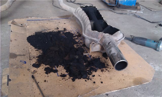

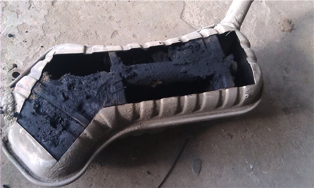

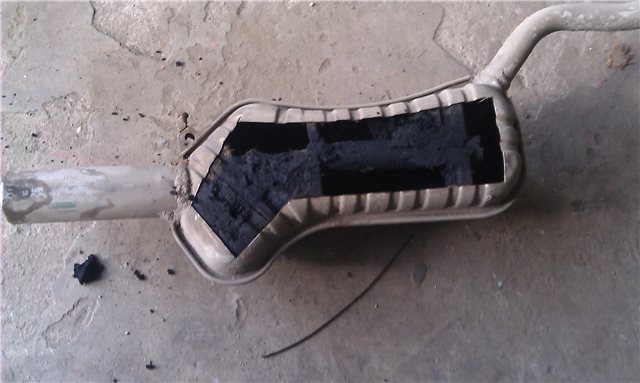

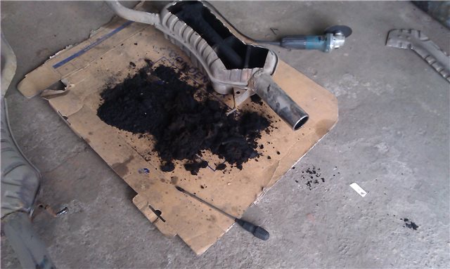

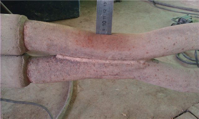

    Фото на тему почему пар идет только из одного глушака или что внутри
    Сегодня решил начать борьбу с выпускной системой, причины - пар из одного глушака ну иногда из двух
    Вторая причина что то где то подсекало под машиной, на сегодня сделано - разрезан и почищен один глушак, завтра поставлю на место и заменю соединения новые уже куплены и ожидают очереди
    Теперь на тему соеденены ли они между собой, на фото с линейкой видно что они вместе и там есть проход для выхлопа, миф развеян, я его пильнул для этого
    Ну как то так, фото прилагаю
    Кстати вопрос не по теме , кто то уже страховку делал на 193 лошади ???
    А то что то в интернете цены разные везде пишут, сколько в реале выходит ?
    Volkswagen Passat Variant 2.8 V6 Syncro/4motion, ALG теперь APR.Мкпп 1998
    это там столько кокса выковырял или что это в кучке?
    а что за сажа такая, и откуда она там появилась? или материал какой то там был?

    LeBanner, Да это у меня все было в той банке которая не парила
    Andrew954, Это было в глушаке, материал типа утеплителя, весь пропитан сажей и копотью, эще и спресован был, поэтому не дуло , сам туда он попасть не мог это заводское

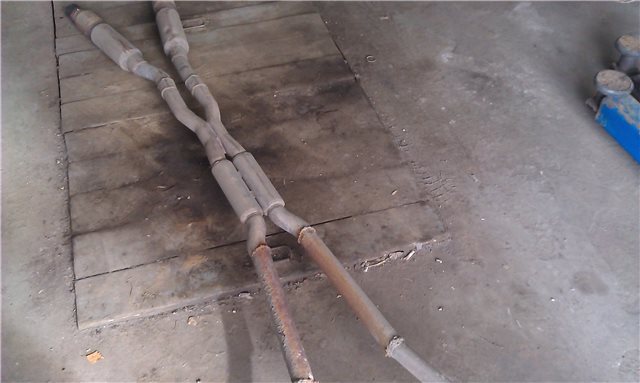

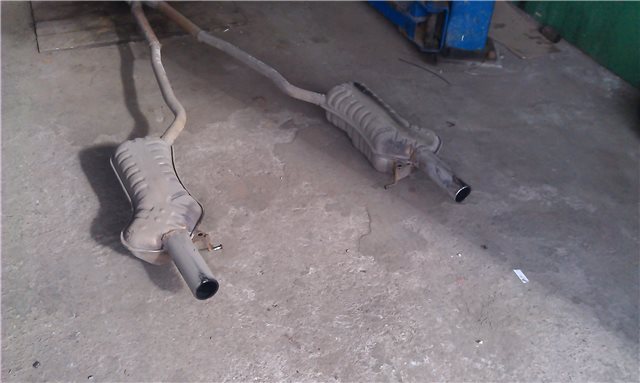

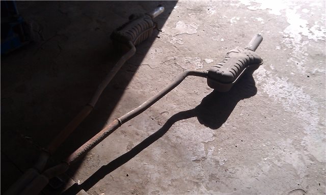

    Ну сегодня доделал выпускную систему наконец то, чтото укоротили что то переварили, короче работает теперь два глушака, завтра закину новые фотографии тогда
    LeBanner, Думаю может, мотор то не дышит, я немного поезжу посмотрю как стал расход что изменилось, и как стал ехать, просто собрал уже под вечер и домой сразу рванул
    так я не понял. выхлопные газы от двигателя через перегородки в глушителе проходит? или там прямая труба с отверстиями?

    Andrew954, Вот картинка
    На выходной трубе в центральном отсеке есть продолные прорези, я их чистил видел лично, на входной не видел, так как не было возможности отмывать глушак внутри, так немного керхером погоняли туда сюда и внутри немного, короче выхлоп проходит через всю банку как на картинке, на вертикальных перегородках есть отверстия через них все и проходит по глушаку внутри от одной до другой, зачем там вата была , думаю чтоб корпус не резанировал, ну чтоб не дребезжал
    Вот собрали систему заново после криворуких самоделкиных, теперь насадки не торчат за пределы кузова на пол метра, и не подсекает снизу, и висит на всех креплениях как надо
