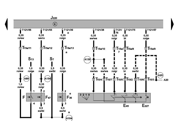

    Привет всем...ребят подскажите кто нибудь сам на 2.8 ставил круиз контроль?
    по схеме в эльзе...такая ж как на 1.8Т ток не пойму куда 6пин уходит...так ж как на 1.8Т или нет?
    подскажите
  12. #18192
    Touareg Аватар для Donis
    31.08.2011
    Петербург
    2,458
    Получено: 125
    Отправлено: 32
    Цитата Сообщение от Poltos Посмотреть сообщение
    точней его место захода в
    Лех, сфоткать не могу, но если память не изменяет, то он справа от коллектора впускного прямо под бачком ОЖ...
    Дмитрий92, Схема эта?
    Вообще для работы круиза 4 проводов достаточно
    Passat B5+ V8 340hp\420nm,
    Passat R36 Vr6 300hp/350nm
  13. #18193
    05.02.2011
    Апрелевка
    5,547
    Получено: 69
    Отправлено: 123
    https://b-i-a.d-cd.net/f68d142s-240.jpg
    каких? а то купил б/у круиз...там идет 6 проводов..3 в белую фиху...остальные хз куда...а должны как понимаю в оранжевую..
    Donis, https://e-i-a.d-cd.net/f68d142s-960.jpg

    Цитата Сообщение от Дмитрий92 Посмотреть сообщение
    там идет 6 проводов
    давно ставил, но провода точно было 4
    каких?
    Которые идут через Т15а в ЭБУД.
    Подключал вот так 2 пин подрулевого соединитель с 8 пином разъема Т15 (белый), 3 с 9, 4 с 10, 5 с 7, 7 с 10, 6 пин подрулевого соединитель с 8 (уже имеющимся) пином разъема Т10 (оранжевый).
  16. #18196
    05.02.2011
    Апрелевка
    5,547
    Получено: 69
    Отправлено: 123
    вспоминай , постарайся
    так подробнее скажи, а когда зачем от фишки идут 6 проводов??
    Donis, т15 это белая фишка?
  17. #18197
    31.08.2011
    Петербург
    2,458
    Получено: 125
    Отправлено: 32
    т15
    Да!
    Я выше привел нашу схему.
  18. #18198
    05.02.2011
    Апрелевка
    5,547
    Получено: 69
    Отправлено: 123
    Да!
    Блин у меня 6 проводов..и так ой вот черной фишки у меня нету...которая т10е/8 для соеденения с оранжевый разъемом
    Блин у меня по моему другого цвета провода...
    Donis, еще у меня очень странно идет бело-черный провод и он еще перкручен с другими двумя, нафиг Я не понимаю...
    а та что в оранжевую Я понял впринципе...там подключили не через фишку, а просто было врезано напрямую к проводу которая идет на оранжевую фишку...
    блин а номер не кто не подскажет контактов? а то Я поломал их пока из белой фишки вырывал...
    отбой, номера не нужны. остальные провода вытащил, и их скручу сдругими )) и все будет гуд
    молодец! сам спросил, сам ответил!
  20. #18200
    05.02.2011
    Апрелевка
    5,547
    Получено: 69
    Отправлено: 123
    так с этим понятно, еще не понятен один провод блин .вроде
